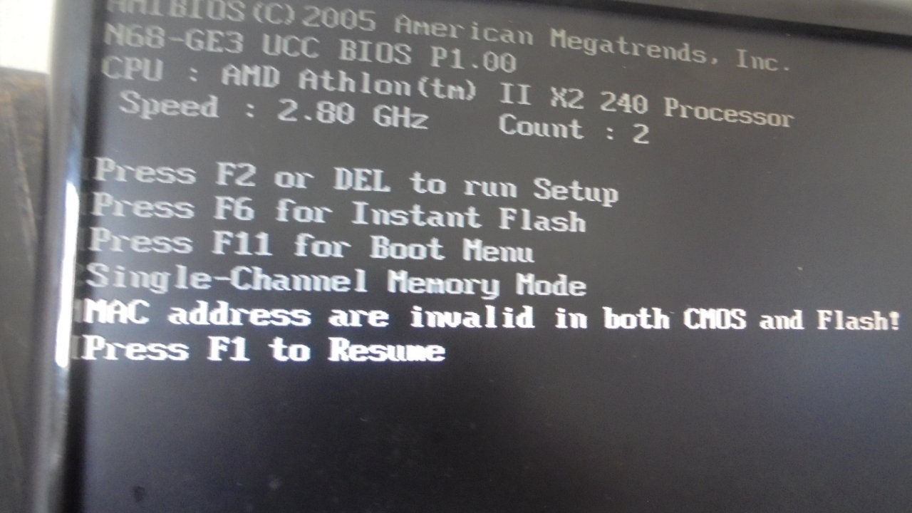

Asrock N68-GE3 UCC MAC address are invalid in both CMOS and Flash
gelöscht_304797 / 22 Antworten / Baumansicht Nickles
Asrock N68-GE3 UCC
was nun gute 6 monate nur im schrank liegt zeigt nun
plötzlich an
clear cmos brachte nix - anderer speicher auch nix ( andere cpu hab ich nicht
probiert - hab auch keine )
laut einigen web seiten scheint einzige lösung bios zu flashen zu sein
wenn jemand ne andere idee hat gerne her damit

Alpha13 gelöscht_304797 „Asrock N68-GE3 UCC MAC address are invalid in both CMOS and Flash“
Das Bios flashen bringt da genau nix!
https://vinafix.com/threads/mac-address-writer-for-asrock.31817/
https://www.asrock.com/support/download/SOP.asp?cat=DOS
https://www.asrock.com/support/Download/MacTool.asp
https://www.youtube.com/watch?v=wGVhkgtTc0w
Da muß man natürlich unter DOS mit der richtigen MAC Address Writer Version die MAC Adresse der LAN Karte (sollte auf nem Sticker auf dem Board stehen) flashen!
Mit dem Tool was Asrock da anbietet läuft das bei dem uraltem Board fast absolut sicher nicht, viel Spaß bei der Suche nach ner älteren Version...
Man könnte da bei Asrock nachfragen, bei dem uraltem Board werden die dir aber fast sicher nicht helfen, Versuch macht aber klug!
P.S.
https://www.asrock.com/mb/NVIDIA/N68-GE3%20UCC/
Ich habe mir mal die Treiber Dateien vom MAC Address Writer angesehen und da taucht kein RTL8211CL auf...
Das richtige Tool dürftest du im ganzen Netz nicht bekommen, sondern nur von Asrock!

hab instans flash von asrock genommen
bootfähigen fat 32 usb stick ( wurde einmal im bios erkant )
aber flashen ging nicht , schnauze erst mal voll
Alpha13 gelöscht_304797 „hab instans flash von asrock genommen bootfähigen fat 32 usb stick wurde einmal im bios erkant aber flashen ging nicht , ...“
Du hast absolut nix kapiert!!!
Perlen vor die Sau sagt man da...
Außerdem sollte der Stick bei dem uraltem Board 16GB oder besser 8GB groß sein und man probiert mehrere und formatiert die auch immer! vorher mit FAT32 und die Biosdatei muß man natürlich auspacken und dann auf den Stick kopieren!
Das neueste Bios bringt da sowas von definitiv nix, die Fehlermeldung bleibt, weil die MAC Adresse da futschikato ist und ein neues Bios zaubert die auch nicht her!!!
Das sollte selbst ein DAU kapieren...
Jede! LAN Karte hat Ihre einmalige MAC Adresse und wer meint ein neues Bios flashen würde da helfen und trotz Belehrung davon nicht abzubringen ist...
Da kann man höchstens die onboard LAN Karte im Bios deaktivieren, aber ob das da hilft...
gelöscht_304797 Alpha13 „Du hast absolut nix kapiert!!! Perlen vor die Sau sagt man da... Außerdem sollte der Stick bei dem uraltem Board 16GB oder ...“
ach der liebe alpha13 , wieder Zunge raus
mehrere usb stick probiert und vorher formartiert
und natürlich wurde die Bios datei vorher entpackt .
fragt man sich nur wie die mac adresse einfach so weg sein kann
Alpha13 gelöscht_304797 „ach der liebe alpha13 , wieder mehrere usb stick probiert und vorher formartiert und natürlich wurde die Bios datei vorher ...“
Sowas passiert halt, besonders bei Billigboards und das war neu schon ein absolutes Billigboard!

gerade noch mal probiert und siehe da , urplötzlich wurde der USB stick erkannt
und da ich nun schon dabei war hab gleich das bios update gemacht was auch ging
on Board lan hab ich deaktiviert , fehler meldung bleibt
wäre im prinzip dann nicht weiter tragisch wenn mit netz werkkarte getan wäre
und man dann die meldung ignorieren kann .

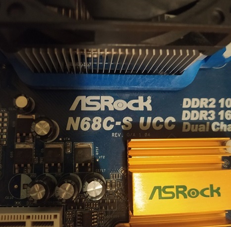

altes Bild vom nov 2020 hab ich auch noch wo die fehlermeldung nicht
einziger unter war single side speicher ( also speicher chips nur auf einer seite )
da gefragt wurde das Nainboard wäre nicht für mich sondern für bekannten der genau
das gleiche hat , nur das bei im kein booten mehr geht wie er sagt
