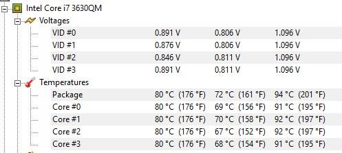

DieTemperaturen des Prozzis geben mir zu denken, mir erscheint das absolut zu hoch.
Der Rechner ist ein Notebook „Acer V3-571G“ mit einem Intel Core i7 3630QM. Das beigefügte Bild zeigt die Temps bei ein wenig Internet, in Word einen Brief schreiben und kurzes aufrufen von Videos (ca. 5 Min.).
Nach ca. 5 Minuten fällt die Temp auf ca. 70 Grad.
Aufgefallen ist mir das beim umwandeln von Videos mit XMediaRecode, da zeigte er mir max. 102 Grad an.
-------------- Gruß Proldi

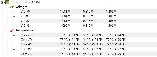

Proldi Nachtrag zu: „Prozzi zu heiß“
Und so sieht das nach ca. 30 Minuten Ruhe aus, es wurde nichts am Rechner gemacht:
Nach dieser Aktion waren es schon wieder 88 Grad.
