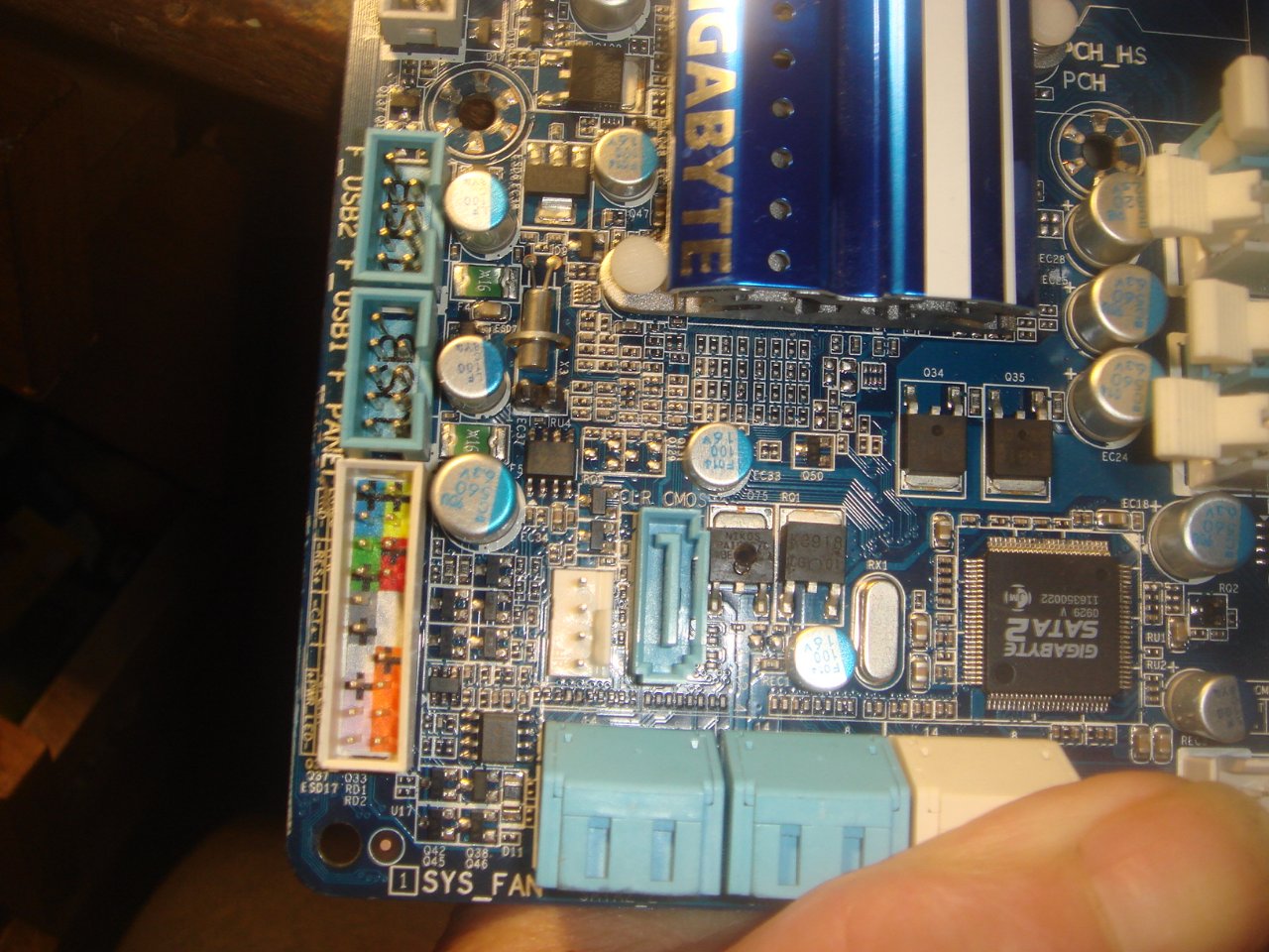

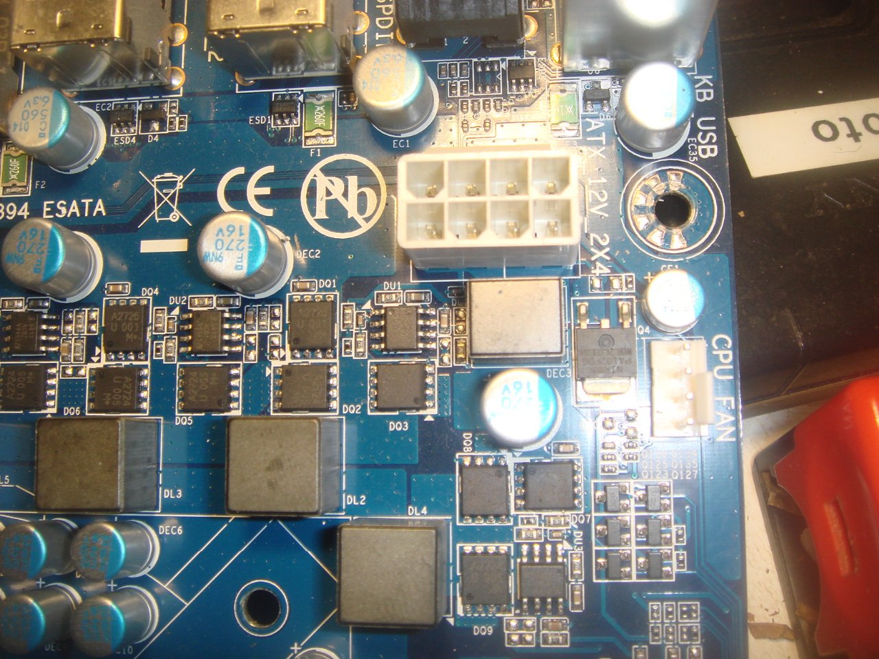

auf den Gygabyte ga-p55m-ud2
sind 2 x verbaut niko p102fdg ( nicht öfters und jeweils 1 x bei CPU fan und 1 x bei sys fan )
der niko p102fdg beim sys fan scheint mir defekt zu sein - sieht aus wie eben defektist der niko p102fdg zuständig für den fan anschlusswird nicht heiß das teil , riecht auch nicht verbrannt oder soaber bevor ich das Mainboard teste , naja lieber mal gefragtschaltet man das Mainboard ohne alles ein , lüft CPU Lüfter unruhig
der sys fan macht gar nix

Ja - der Baustein sieht kaputt aus und ist mit an Sicherheit grenzender Wahrscheinlichkeit der Grund für den unmotivierten Lüfter. Also entweder einen passenden umlöten, auf den Sysfan verzichten oder das Board vertrauensvoll in der Ablage Tief deponieren.
Das wirst Du aber nur durch Tauschen herausfinden oder indem Du mal die Prüfspitzen eines Multimeters bei laufendem PC auf beide Chips auflegst.

Wenn man so einen Murks wie du schreibst, darf man sich über solche Antworten nicht wundern. Das Teil ist ein MOSFET-Transistor und heisst NIKOS PA102FDG, wird wohl den Lüfter ansteuern.

Da der Propeller steht, wird wohl das die Ursache sein. Einfacher Test siehe oben - Lüfter umstecken.
Das zerwichste Teil ist ein MOSFET, der anscheinend temperaturabhängig die Lüfterdrehzahl regelt. Da aber so wie e bissel kaputt, machen Chip nix Durchgang, also null stromo am Miefquirl.

Falls Du so ein Teil noch hast von einem anderen Schrottboard, kannst Du es wie gesagt umlöten. Die Widerstände drumherum sehen ja noch gut aus. Brückst Du die beiden Pins des MOSFET, müsste der Lüfter halt volles Rohr laufen, weil dann der hier als Trimmer dienende MOSFET umgangen wird.

mal bei den teil die pins abknipsen ( zange ja die hab ) dann gucken .
Na dann wird es ohne neuen Chip immer noch nicht funktionieren.
und ob das nun ein schrott teil oder nicht tut ja nix zur sache
Nicht das Gigabyte wird als Schrott gewertet, sondern Du kannst von einem ohnehin defekten anderen Mainboard besagten Chip ablöten und auf dieses aufbringen oder eben einen baugleichen Baustein neu organisieren.
gelöscht_304797 gelöscht_189916 „Na dann wird es ohne neuen Chip immer noch nicht funktionieren. Nicht das Gigabyte wird als Schrott gewertet, sondern Du ...“
hatte das schon mal in anderen Mainboard
da funktionierte es die pins ab zu knipsen , danach lief das , und läuft heute noch
