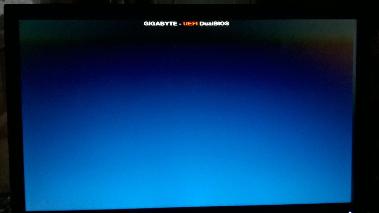

beim einschalten läuft der lüfter ca 3 sekunden - dann ca 2 sekunden pause - lüfter laüft wider an - am bildschirm dies erscheint uefi dual bios
reagiert nicht auf tasten eingabe , macht wieder neu start

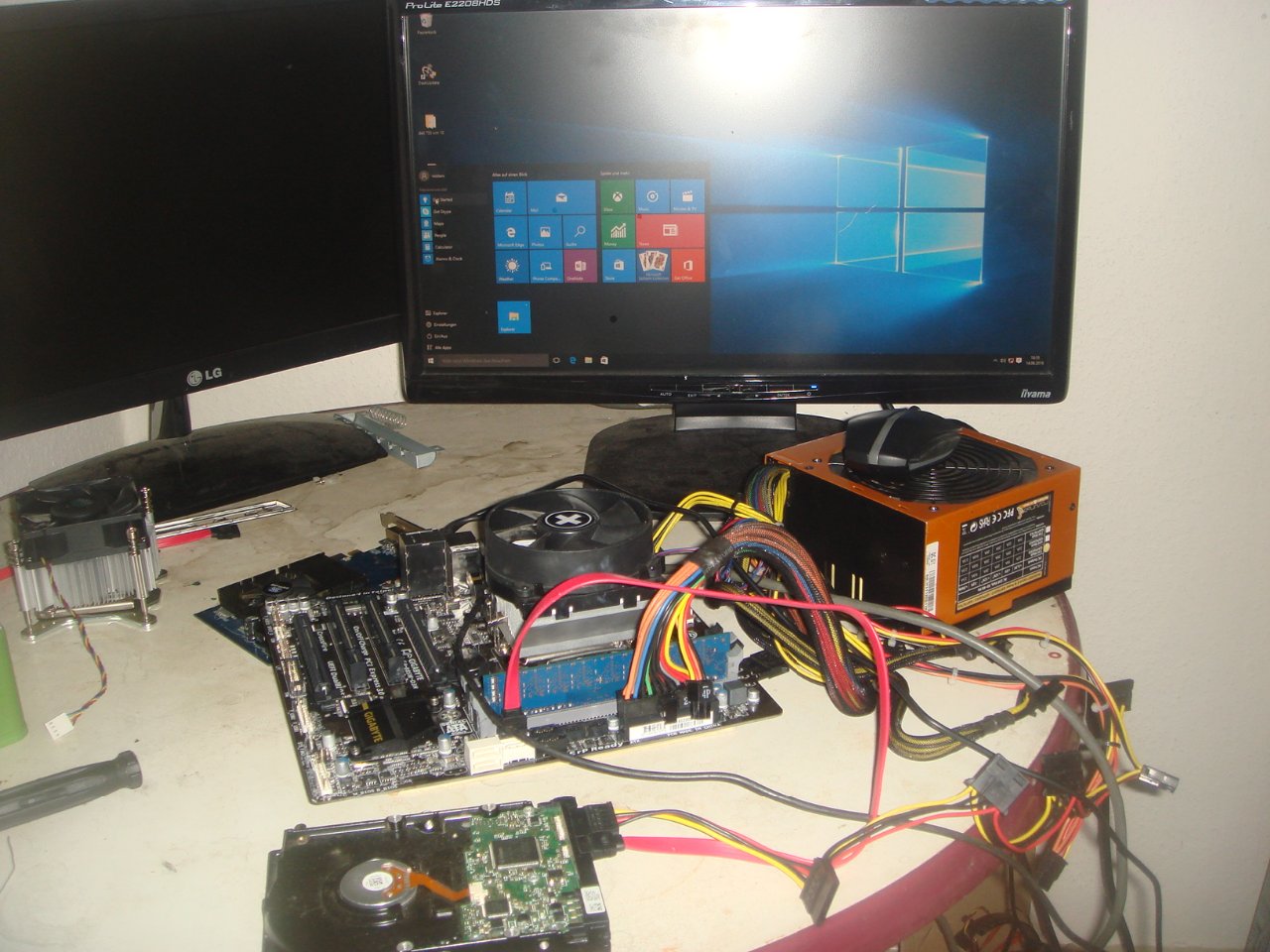

habs hin bekommen mit sicherheitsnadel , so einfach - da fragt man sich doch warum erklärt einen das nicht der hersteller Unentschlossen
