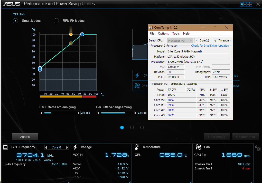

hab mein Ersatz-Motherboard B85M-E für das defekte Z87 Motherboard verbaut. Jetzt habe ich das Problem das die Kerntemp. der einzelnen Cores viel zu weit steigt? Unter Prime geht die Temp. durch die Decke und erreicht in wenigen Minuten 85-86 °C bei den Kernen. Die CPU-Temp. bleibt bei unaufgeregten 55°C.
Das Delta Kern-CPU ist mit 30°C viel zu hoch - ich habe bereits 2x den Lüfter neu montiert und auch eine andere WLP verwendet. Zuerst Arctic MX-2 (sehr zäh) und dann eine dünnere NoName Leitpaste. Das Ergebnis ist immer dasselbe.
Kann es sein das ich den Lüfter gar nicht weit genug auf die CPU drücken kann. Die Schrauben der Backplate schauen schon etwas durch das Motherboard durch. Das das Mobo dünner wäre ist mir aber nicht aufgefallen.
Die VID im Leerlauf ist 1.10V und im Prime geht sie auf 1.05V zurück bei Powerschema Höchstleistung. Unter Ausbalanciert geht die VID auf 0.8V zurück im Leerlauf
Danke für jeden Tip.
Der Lüfter ist ein Alpenföhn Ben Nevis

Mir ist klar das Tjmax der Kerne bei 100°C liegt. Was mich aber schockt ist die Tatsache das die CPU-Temp. bis zu 25°C unter der Kerntemp. liegt. Da diese CPU-Temp und nicht die Kern-Temp für die Lüftersteuerung in Xpert2 (Asus Al Suite) zuständig ist wird der Lüfter nicht rechtzeitig hoch gedreht. ICh habe das mal manuell angepasst. Auch habe ich die testweise die Vcore der CPU in der Asus Software um 0,05 V reduziert. Bei - 0,1V bleibt der PC hängen.
Derzeit läuft Wprime im Stressmode seit 45min und ich habe 70-80°C an den Kernen und 50-54°C an der CPU.

CoreTemp zeigt mir TJMax je Kern mit max. 100°C an. Ohne Lüfteranpassung (etwas früher hochdrehen) und ganz leichter Vcore Absenkung komme ich in Wprime diesem max. Wert mit knapp 90°C schon verdammt nahe und das ist für mich nicht ganz nachvollziehbar da der Lüfter ja nicht schlecht ist (Testsieger P/L).
Die TCase Temp die du erwähnst ist jene bei der ich ca. 55°C (bei Lüfteroptimierung und veringertem vcore) und ca. 63°C (ohne Lüfteroptimierungh und mit Standard-Vcore) erreiche. Da wird die Luft schon dünn. 10°C sind nicht gerade viel Reserve

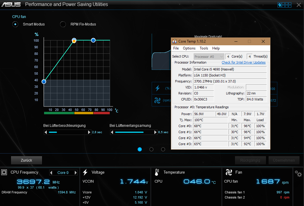

Ich hab jetzt testweise den Gehäuselüfter hinten mal schneller drehen lassen und die Temp ist sofort um ca. 5-7 °C gefallen. Da dieser Lüfter sehr laut ist werde ich mir einen neuen besorgen. womöglich kommt es durch die sehr unterschiedlchen Drehzahlen der beiden Lüfter zu einem Luftstau bei der CPU. Das würde bedeuten der Lüfter hinten sollte schneller drehen als der Lüfter auf der CPU - mal testen.

Danke - womöglich war mein Test auch falsch
Habe gefunden das man keinesfalls prime95 > Version 2.66 verwenden soll da hier viel zu hohe Temp. produziert werden.
http://www.tomshardware.co.uk/answers/id-2772371/4690-stock-cooler-degrees-celsius-prime95.html
Teste ich mit Prime95 2.66 die Stabilität der CPU ergibt das ein ganz anderes Bild.

Wenn ich mir dir erste Abb. die ich angeheftet habe ansehe glaub ich schon das CoreTemp keine grob falschen Kerntemp. ausgibt. Auch im ASUS-Tool sind zwei orange Kreise sichtbar. Der untere Kreis dürfte die CaseTemp sein die die ASUS-Software ermittelt. Der obere Kreis könnte die Kerntemp. sein (nur so eine Vermutung). In der Asus-Software habe ich sonst nirgends die Kerntemps gefunden. Wie gesagt geregelt wird nach der niedrigeren Temp. Im Normalbetrieb weichen die Temp. so um die 10-20 °C voneinander ab. Im Extremfall des Tests waren das dann aber über 30°C. Das führte dazu das der Lüfter der CPU gemütlich vor sich hin arbeitet (ca. 50%). Die Kerne aber knapp am Maximum und kurz vor dem Throttling sind.
Wie gesagt - nur dann wenn die Anzeigen korrekt sind - was ich schon vermute.
