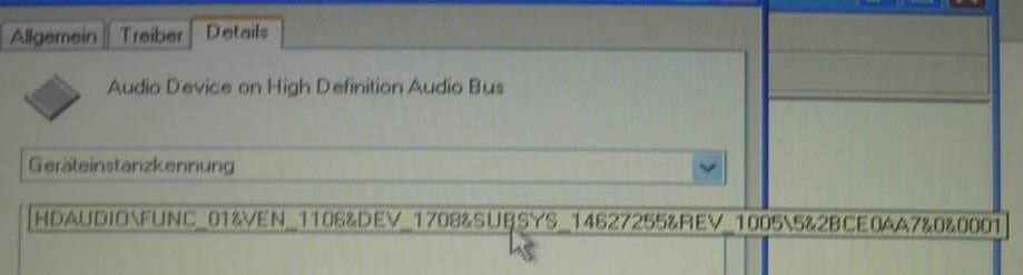

Wenn man AIDA64 nimmt muß man nicht orakeln...
Und die "Geräteinstanzkennung" verrät den verbauten Codec natürlich auch!
http://thinkwiki.de/Identifikationsm%C3%B6glichkeiten_der_Hardware#Identifikation_.C3.BCber_Vendor-_und_Device-ID

aidia64 sagt das unter Geräte Unkwon steht das
Gerätebeschreibung    Audio Device on High Definition Audio Bus
Hardwarekennung    HDAUDIO\FUNC_01&VEN_1106&DEV_1708&SUBSYS_14627255&REV_1005
Unter PCI PNP Audio steht das
VIA VT1708(A) @ VIA VT8237A High Definition Audio Controller    PCI

VEN_1106&DEV_3288 ist übrigens ein HDA Codec Realtek ALC660 = Realtek HD Codec!
http://pcidatabase.com/vendor_details.php?id=648
Nicht nur im Zweifel ist der da korrekt und der VIA VT1708(A) ist da falsch!
Der VIA HD Treiber ist sowas wie ein Obertreiber und unterstützt verschiedene Codecs, manche halt nur humpelnt!
Den Realtek HD Audio-Treiber R2.74 installiert man da und guckt!
http://www.pcgameshardware.de/Sound-Hardware-217390/Downloads/Realtek-HD-Audio-Treiber-Download-1044438/
Und der VIA HD Treiber muß natürlich vorher sauber deinstalliert werden!
