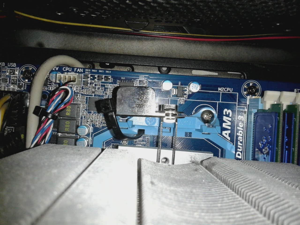

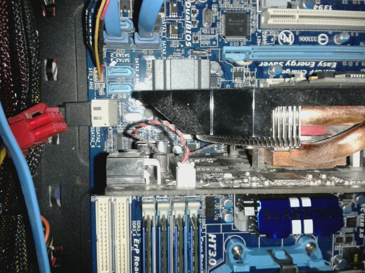

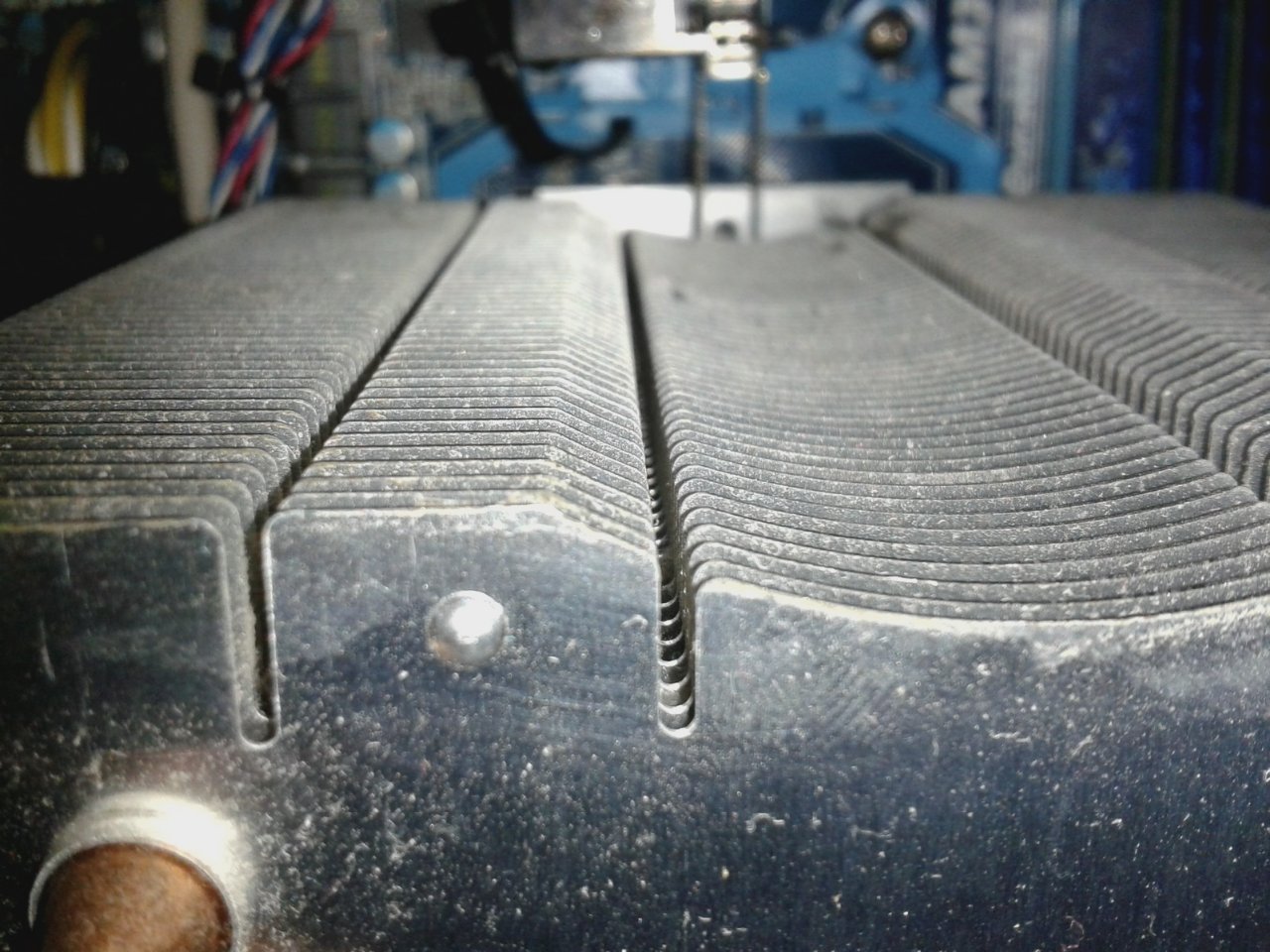

Hallo, liebe Nickles Gemeinde,
mein Sohn brachte mir PC zum Reinigen, da ich mehr Zeit habe.
Frage: Es ist ein Riesentrumm von Lüfter, s.Fotos. Enge Lamellen und recht
unzugänglich.
Habe nur auf Mainboard gesehen: GA-870A-UD3. Evtl. AS Rock? Null Ahnung, und mein
Sohn hat kein Heft dazu. Der Dödel.
Möchte es natürlich hundertpro machen.
Falls Ausbau besser, wie? da sind 4 Schrauben auf dem Mainboard, 1 Kabelbinder und
so etwas wie ein Federmechanismus unter dem Lüfter. Keinen Schimmer, wie ich den
rausbekommen soll.
Bitte schaut euch die Fotos mal an. Echt gut verdreckt.
Ich bedanke mich im voraus für eure Tipps.
Es würde wohl schon genügen, den Lüfter abzubekommen. Kann ich die Gumminupsis
einfach zur Seite schieben, um an die Lamellen zu kommen? Ich möchte nicht, daß ich
es nachher nicht mehr zusammenbekomme. :-))))))
Druckluftspray habe ich bestellt. Ohne habe ich keine Schnitte.
Herzliche Grüße und lieben Dank, rocklady

Abmontieren kannst Du das Ding über den kleinen Hebel am Fuss in Bild 1. Dadurch wird der Bügel entspannt, der quer über den Prozessorsockel unter dem Kühler hindurch geht.
Im Grunde würde ich aber zuerst versuchen, ohne Demontage auszublasen. Dabei die Lüfter arretieren und am besten gleich die Lüfteranschlüsse abzuziehen, um Rückspeisen in das Mainboard durch versehentlich drehende Lüfter zu verhindern.
Die 4 Schrauben am Sockel lässt Du besser drin, die halten nämlich den gesamten Rahmen für den Kühler auf dem Board fest und der kabelbinder soll vermutlich nur verhindern, dass sich der Bügel von selbst löst;-)
