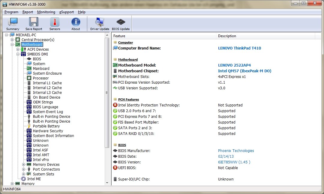

Das neueste Bios ist da schon drauf?
Sonst mit (einfachen) Mitteln AFAIK null Chance.
gelöscht_301121 Alpha13 „Das neueste Bios ist da schon drauf? Sonst mit einfachen Mitteln AFAIK null Chance.“
Natürlich, Version 1.45 - sogar mit eigenem Boot-Logo (Bild)  ...
Grüße, Michael
