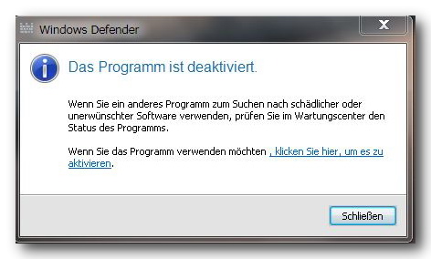

giana0212 Knoeppken „Naabend rocklady, seit einer gefühlten Ewigkeit, nutze ich das Microsoft Security Essentials, unter Windows 7. Das reicht ...“
Wenn Du die Lösung von Microsoft nutzt, kannst Du auch auf den Defender umsteigen. Mit eingeschalteter Malware-Erkennung sollte der noch besser sein.
Knoeppken giana0212 „Wenn Du die Lösung von Microsoft nutzt, kannst Du auch auf den Defender umsteigen. Mit eingeschalteter Malware-Erkennung ...“
Unter Windows 7 ersetzt der Security Essentials den Defender. Der eigentliche Defender wird bei der Installation von MSE deaktiviert, deshalb erwähnte ich auch Win 7. Bei den folgenden Betriebssystemen, nennt sich das AV-Tool dann Defender. Hätte ich also so ein BS auf meinem Hauptrechner installiert, käme dann "nur" der Defender zum Einsatz.
Ich erstelle regelmäßig Backups mit Acronis, sollte ich mir dennoch was "einfangen", muss ich 7 Minuten meiner Zeit opfern. Zwinkernd
giana0212 Knoeppken „Unter Windows 7 ersetzt der Security Essentials den Defender. Der eigentliche Defender wird bei der Installation von MSE ...“
Dann guck doch mal genau.
Wenn Du MSE entfernst, kannst Du den Defender nutzen. Da hat wohl ein Update den Defender in alle Versionen eingeschmuggelt.
Erkannt habe ich das, als ich nachgesehen habe, ob es den Defender zum Download für Win7 gibt. Die Seite von MS behauptete, der Defender sei schon installiert, aber nicht aktiv.
Gib doch mal unter "Ausführen" "Defender" ein. Auch in der Systemsteuerung gibt es den "Windows Defender".
Knoeppken giana0212 „Dann guck doch mal genau. Wenn Du MSE entfernst, kannst Du den Defender nutzen. Da hat wohl ein Update den Defender in alle ...“
Ich schrieb doch, dass der Defender nach der Installation von MSE deaktiviert wird, also wird er auch noch installiert sein, da brauche ich nicht genau gucken. Klar, wenn ich MSE deinstalliere, kann ich auch den Defender wieder aktivieren, der übrigens schon immer bei Win 7 drauf war, vielleicht auch erst nach dem SP 1.  Aber was soll das bringen? MSI beinhaltet den Defender, deswegen wird dieser auch nach der Installation deaktiviert.
Das Thema hatten wir hier schon vor Jahren, als MSE rauskam, da wurde nämlich nicht selten gefragt, warum der Defender unter Win 7 plötzlich nicht zu aktivieren ist.
giana0212 Knoeppken „Ich schrieb doch, dass der Defender nach der Installation von MSE deaktiviert wird, also wird er auch noch installiert ...“
Dann hatte ich Dich falsch verstanden.
Der Kern meiner Aussage war eigentlich, das der Defender inzwischen ein vollwertiger Virenscanner ist (wie MSE), zusätzlich aber eine Malware-Kennung mitbringt und von daher mehr Sicherheit bietet.
