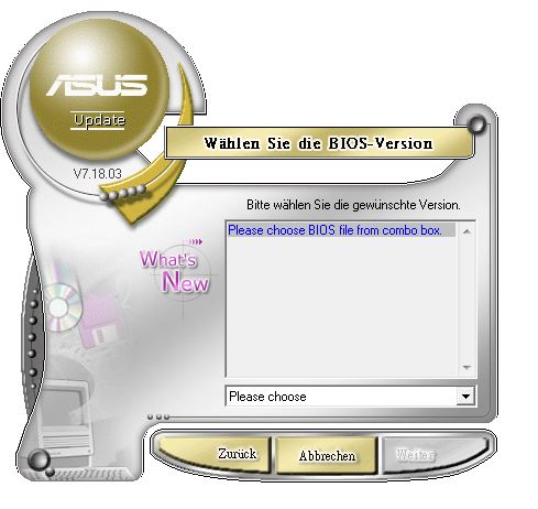

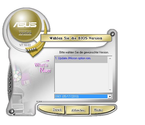

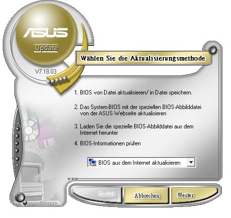

Nach meinem heutigen Gespräch mit dem ASUS-Support wurde mir empfohlen ein Bios-Update zu machen. Das neuste Bios ist die Version 1902.
Bei meinem Kumpel, der das gleiche Board hat, ist die BIOS-Version 1101 vom 17.11.10 drauf.
Bei mir habe ich noch nicht nachgesehen.
Jetzt gibte aber dieses ASUS Update-Tool, das wir beide auf dem PC haben. Nur komischerweise wird damit nicht die neuste Bios-Version 1902 angezeigt, wohl aber ältere Bios-Versionen.
Was meint ihr, könnte ein Bios-Update das Problem lösen und kann man das aktuelle Bios speichern, falls doch was schief geht?
Gruß Ulli
http://www.nickles.de/user/images/244673/asus-update.jpg
http://www.nickles.de/user/images/244673/asus-update-2.jpg
http://www.nickles.de/user/images/244673/asus-update-3.jpg

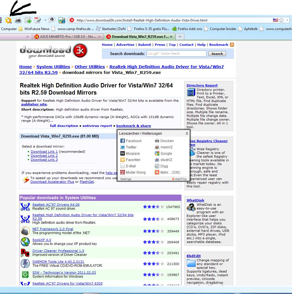

http://www.download3k.com/Inst ... river.html
Auf dieser Seite lade ich lieber nichts herunter, da sie von WOT als ungenügend eingestuft wurde!!
Schick mir mal bitte den Link von diesem Treiber, aber von der Original Realtek Homepage.
Gruß Ulli
http://www.nickles.de/user/images/244673/download3k.jpg
naja....was wird nicht alles als ungenügend eingestuft,
ich hatte den Treiber dort jedenfalls runtergeladen weil von der Realtecseite der Download der 83mb ne Ewigkeit gedauert hätte.
nehm halt einen Download von hier, gibts ja genügend:
http://www.google.de/search?sourceid=chrome&ie=UTF-8&q=Realtec+R2.59
und wie gesagt......ansonsten einfach den Realtectreiber deinstallieren......dann gehts auch
