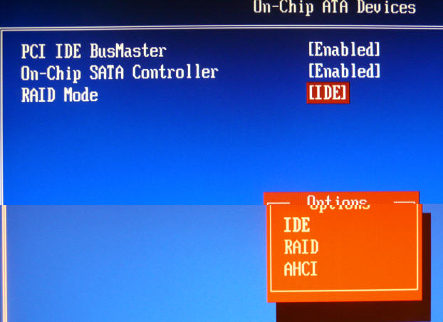

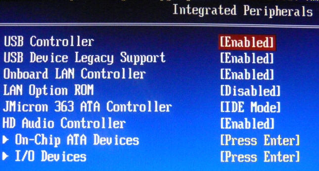

So sehen die (wie ich annehme) relevanten Einstellungen aus:

Sollte ich da auf AHCI umstellen? Was bedeutet das AHCI denn - ich nahm an, das IDE der Kompatibilitätsmodus für die SATA- Platten ist?
Ausprobieren kann ich as erst in 2 Stunden.

Ich habe im BIOS unter "Integrated Perpherals" ==>
JMicron 363 ATA Controller
Optionen:
- Disabled
- IDE Mode
- RAID + IDE Mode
- AHCI + IDE Mode
und weiter unter OnChip ATA Devices ==> RAID Mode
Optionen:
- IDE
- RAID
- AHCI.
Wenn ich nur das Letztere auf AHCI stelle, gibts beim Booten einen Bluescreen.
Was wären die optimalen Einstellungen?
- AHCI IDE Mode +
- IDE ?
InvisibleBot jueki „Hm. Also sollte man In jedem Fall empfiehlt es sich, Windows erst nach...“
IDE ist der Kompatibilitätsmodus. Wenn Acronis damit nicht läuft, ist ihm der P45 Chipsatz wohl zu neu. Hast Du die neueste Version von True Image?
AHCI ist der schnellere Modus, in dem die Platten auch die NCQ-Funktion nutzen können. Nachteil ist, dass Du dafür einen extra Treiber brauchst, den Du bei XP bei der Installation per Floppy-Laufwerk einbinden musst. Vista und Win7 kommen schon von Haus aus damit zurecht.
Daher kommt auch der Bluescreen wenn Du umschaltest - dein Win XP hat keinen Treiber für den Controller, wenn der im AHCI-Mode läuft. Im IDE-Mode läuft es mit jedem IDE-Standardtreiber...
