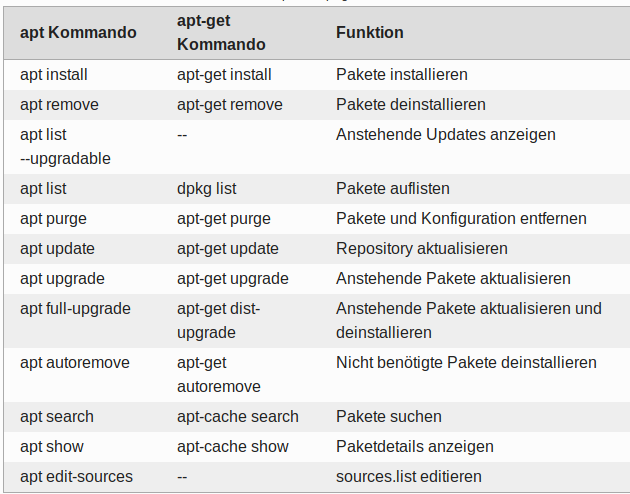

Der erste Befehl ist noch richtig, der zweite sollte, wenn man apt (nicht apt-get) benutzt, dann lauten: sudo apt full-upgrade
Hier sind die Befehle so aufgelistet:
(entnommen von https://itrig.de/index.php?/archives/2316-apt-vs.-apt-get-Was-ist-der-Unterschied.html )
