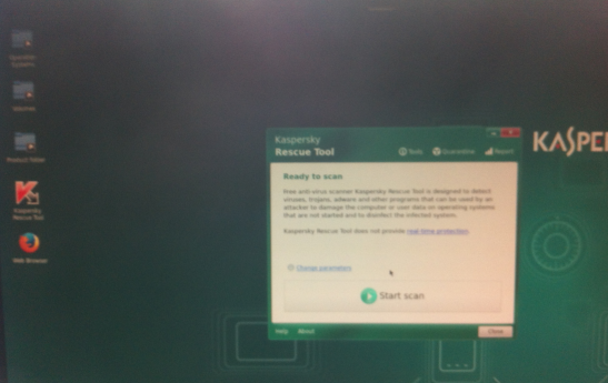

Das Problem ist gelöst:
Wenn man das ISO in UNETbootin auf das in Linux genannte USB dev/sdx1 überträgt,  klappt es nicht.
sdx1 ist die Partitionsbezeichnung. Nicht die Partition soll aber starten sondern das Laufwerk sdx (ohne die 1). Danach klappte es einwandfrei.

Ich als DAU, wie du richtig erkannt hast, habe also das Kaspersky-Iso auf den vermeintlichen sdb USB-stick kopiert, hatte aber zwischenzeitlich meine XP-Caddy-Platte eingeschoben, die ja nun sdb hieß. Fort waren meine beiden Partitionen XP und meine alten Daten.
Testdisk hat mir alles wieder zurückgebracht, nur booten ließ sich XP nicht mehr, selbst nach MBR Erstellung mit XP-Disk (von externem CD-LW gebootet, da im T61-CD-Laufwerk warum auch immer nichts mehr bootet). Jetzt half mir Acronis 9, mit dem ich ab und zu ne Systemsicherung gemacht hatte.
