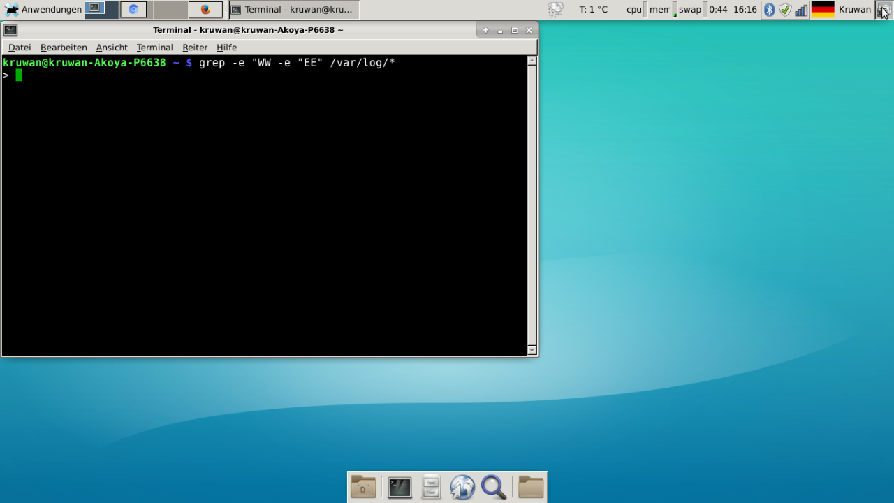

Auch der grep-Befehl funktioniert nicht ordnungsgemäß, so daß ich jetzt in der Bredoullie bin, was Fehlermeldungen betrifft.

Leider funzt grep nicht richtig (siehe Foto oben). Auch das ist mir schleierhaft.

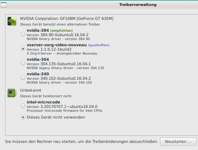

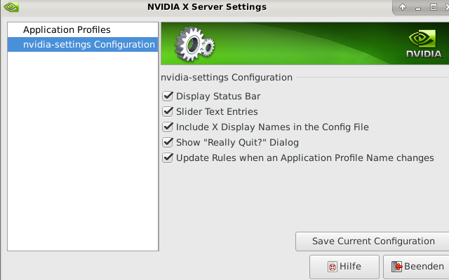

Ich hab ein wenig mit den Treibern rumgespielt:
Mit Ausnahme von "nvidia-304" hab ich alles probiert.
Zum Teil konnte ich nicht m,al mehr mit Strartx den Desktop erreichen.
Hab daher wieder die vom System voreingestellte genommen.
Auch bumblebee hat nix gebracht (wobei ich das nicht ganz verstanden habe, aber bin halt nach Anleitung vorgegangen.
Mehr lies sich da nicht einstellen.

Als proprietären Treiber rate ich definitiv zum aktuellsten im Angebot - ergo der 384.90. Wichtig ist bei Verwenden des Nvidia, dass der nouveau in die Blacklist muss, sonst wird es Brühe und das ist m.E. bei Dir der Fall. Entweder ebenfalls in der /etc/default/grub, was ich persönlich unelegant finde:
