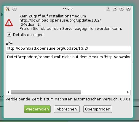

ich bekomme kein Software Update hin.
zypper up
"datei '/repodate/repond.xml'  nicht gefunden auf dem Medium "
'http://download.opensuse.org/update/13.2/' gefunden.
Unter yast2 erhalte ich die ähnlichen Meldungen:
Gruss Dieter

gelöscht_189916 gelöscht_322266 „+++ Kein Software Update möglich "...repond.xml..."“

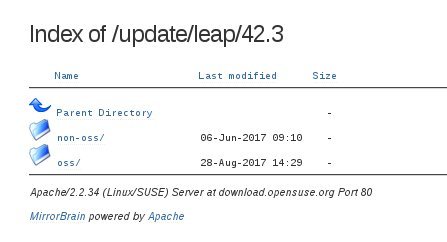

Das liegt ganz einfach daran, dass für die Susi 13.2 der Support ausgelaufen ist und das repo entfernt wurde. Wenn Du einen Ordner nach oben wechselst, siehst Du, dass es unter Update gar keinen Ordner mehr für 13.2 gibt:
Entweder wechselst Du auf Tumbleweed oder auf das aktuelle LEAP 42.3.
