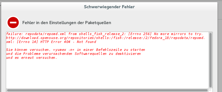

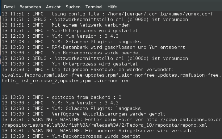

ich wollte ein Programm über Yumex suchen, leider wurde mir ein Schwerwiegender
Fehler angezeigt. Ich versuchte den Fehler mit ¨yumex -n"zu finden, kann damit aber
nichts anfangen. Könnt Ihr mir weiter helfen?

bin zwar selbst nur ein absoluter Linux-Anfänger, hatte bei den Paketquellen von opensuse aber auch schon des Öfteren ähnliche Probleme. Die Pakete konnten nicht an der vorgegebenen Stelle gefunden werden. Ich bin dann auf die opensuse Seite gegangen und habe dort die wirkliche Lage der Paketquellen durchforstet. Nachdem ich dann dort in irgendeinem anderen Unterorder fündig wurde, habe den Pfad zum Herunterladen entsprechend geändert und das Herunterladen und Installieren der entsprechenden Pakete funktionierte dann. Kommt wahrscheinlich bei opensuse häufiger vor. ;-)
Hoffe dass Dir das weiterhilft.
Hartmut

In der Fehlermeldung ist von Fedora 18 die Rede, du benutzt aber Version 20. Wahrscheinlich muss die Paketquelle von OpenSuse angepasst werden, wie Greif 72 schon schrieb (ich wusste gar nicht, dass Fedora sich bei OpenSuse bedient).
Außerdem ist die Unterstützung für Fedora 20 längst abgelaufen. Im Moment ist die Version 24 aktuell. Vllt. solltest du mal über eine Neuinstallation nachdenken.

gelöscht_189916 zarastro „Yumex laest sich bei Fedora20 nicht oeffnen“
Schau mal, ob Du damit klarkommst:
https://software.opensuse.org/download.html?project=shells%3Afish%3Arelease%3A2&package=fish
Da jibbet allerdings nur Pakete für Fedora 20-23, für die 24 kommt das Repo ggf. erst noch:
http://download.opensuse.org/repositories/shells:/fish:/release:/2/
