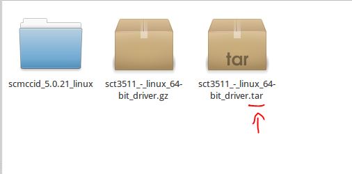

Da bekommt man ja zunächst eine Datei mit der Endung .gz, die sich auch problemlos entpacken lässt. Dabei entsteht
eine Datei mit dem schönen Namen "sct3511_-_linux_64-bit_driver"
Die ließ sich auch bei mir zunächst nicht weiter verwursten. Die wurde mir aber vom Piktogramm her als TAR-Archiv angezeigt. Also mutig die Datei umbenannt, indem ich noch die Endung .tar angehängt habe und siehe da, dann ließ sich der Kram weiter entpacken und ich erhielt einen Ordner scmccid_5.0.21_linux. In dem befindet sich eine ReadmeFirst.txt mit Installationsanweisungen. Ob du aus denen schlau wirst, musst du natürlich jetzt erst mal nachschauen!Zwinkernd
(Endung .tar ergänzen!)
(Lesen und hoffentlich verstehen)

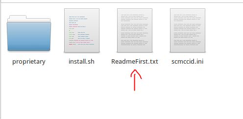

Hm. So weit, so unklar. In der txt steht u.a. folgendes:
Step 1: Install pcsclite. The latest version of pcsclite is available at
http://pcsclite.alioth.debian.org/
Step 2: Install libusb library. The latest version of libusb is available at
http://libusb.sourceforge.net/download.html#stable
Step 3: Extract the tar archive and run the ./install script that comes with this package
This will copy the following files
1. Driver bundle to pcsclite usb drop directory
2. scmccid.ini file to /usr/local/scm/ini
Auf der unter Step 1 verlinkten Webseite drehe ich mich irgendwie im Kreis, aber einen Download kann ich nirgends anstoßen. Habs dann mal über die Paketverwaltung versucht und die hats gefunden und installiert.
Der Link unter Step 2 bringt Eroor 404. Paketverwaltung behauptet, libusb ist bereits installiert.
Trotzdem passiert beim ausführen von install.sh absolut nichts. Bin also noch nicht weiter...

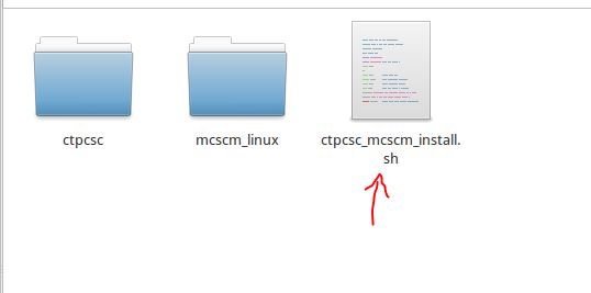

Da brauchst du anscheinend noch diesen CT-API Wrapper (Card Terminal Application Programing Interface), der auch auf der Downloadseite erwähnt wird:
Für CT-API Support laden Sie sich bitte den SCM CT-API Wrapper von folgendem Link herunter:.....
https://www.scm-pc-card.de/index.php?lang=de&page=download&function=show_downloads&product_id=671

Ich hab mir den Wrapper jetzt auch nochmal runtergeladen. Da gibt es auch wieder ein Installationsskript
das du wieder im Terminal mit sudo und so (weißt ja jetzt, wie es gehtZwinkernd) ausführst. Danach sollte es der Kartenleser dann aber auch tun!
