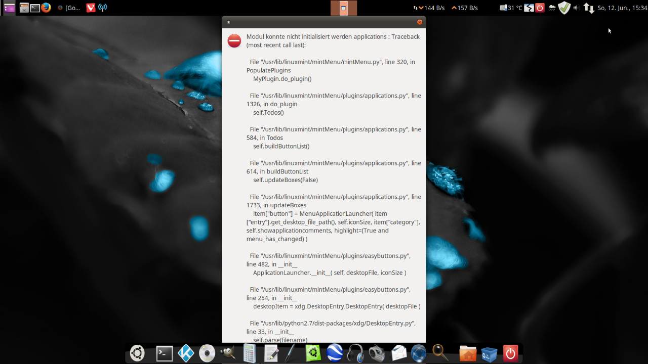

Hallo zusammen,
Bekomme folgende Fehlermeldung ( siehe Bild)
Gruß maxx
und kann deswegen über das Startmenü keine Programme und sonstiges öffnen.

Soweit ich mich entsinne, sieht der Desktop unter Mint17 anders aus, Standard ist Cinnamon, das ähnelt vom Aufbau eher Windows. Nun hast Du unten ein Dock und die Statusleiste oben, ist also eher Mac-Style.
Ist das System neu installiert oder hat es schon mal funktioniert, dann aber plötzlich nicht mehr? Sonst installierst Du einfach nochmal neu.
Die Fehlermeldung deutet ja darauf hin, daß die Bedienelemente fehlerhaft ins System eingebunden werden.

Is ja schön, daß Du alles einstellen kannst, wie Du willst. Nun ist aber irgend was schiefgegangen, was hast Du denn eingestellt und wie?
Sagen wollte ich nur, OutOfTheBox installiert läuft Mint eigentlich immer. Da es bei Dir jetzt anders aussieht, hat das vielleicht etwas mit dem Fehler zu tun. Natürlich lassen sich auch andere Desktops installieren, manchmal klappt das aber eben nicht reibungslos.
Und ohne weitere Informationen dazu kann man Dir auch nicht helfen.

Hi, lasse mal die Aktualisierungsverwaltung durchrattern, anschließend Neustart und hoffen, dass es dann weg ist.

den richtigen Ansatz hat @giana0212 in der ersten Antwort geliefert. Der Threadstarter sollte es mal mit einer anderen Oberfläche versuchen, anscheinend klemmt da nämlich was.

Nur mal eine Frage am Rande:
Warum hast du eigentlich das Cinnamon-/Mint-Menü aus deinem Panel gelöscht?  Das ist die beste Menüführung, die ich momentan kenne.
Stattdessen benutzt du unten ein Mac OS X-ähnliches Dock (Docky? Cairo-Dock?).
maxx323 schoppes „Nur mal eine Frage am Rande: Warum hast du eigentlich das Cinnamon-/Mint-Menü aus deinem Panel gelöscht? Das ist die ...“
Ich hab nix gelöscht nur das Icon is anders und ja ist Cairo-Dock

Ist das XFCE? (Um besser nach Lösung suchen zu können)
maxx323 hansapark „Ist das XFCE? Um besser nach Lösung suchen zu können“
MATE
Xdata maxx323 „MATE“
Bei MATE kann eventuell ein
sudo apt-get   reinstall mate-desktop-environment
helfen.
Oder wenn aptitude mit installiert ist,
sudo aptitude reinstall mate-desktop-environment.
Ein extra Paket gibt es auch noch.
apt-get install mate-desktop-environment-extras.
Dein Desktop sieht ansonsten ja cool aus, vielleicht fehlen ja nur ein paar Panel Pakete.

mi~we maxx323 „Folgende Fehlermeldung“
There seems to be a bug related to the handling of .menu files in ~/.config/menus. When there is a blank mate-applications.menu file the Mint menu is broken. I removed the empty mate-applications.menu file in ~/.config/menus and logged out. When I logged in, the menu worked fine and still does.
https://forums.linuxmint.com/viewtopic.php?f=206&t=221425&p=1164449&hilit=mintmenu.py#p1164449
Vielleicht hilfts ja auch bei dir.

Also Neuinstallation was auch super geklappt hat.Nur noch ne Frage sollte man sich den kompletten Home Ordner sichern (zum zurück spielen) oder nur den persönlichen Ordner??
Noch paar kleine Fehler hab ein Bluetooth Symbol in der Leiste (hab ich net reingemacht und kanns net entfernen) und kann meine Stadt beim Wetter in der Leiste net einstellen.
Ach übrigens das Startmenue funktioniert einwandfrei.
