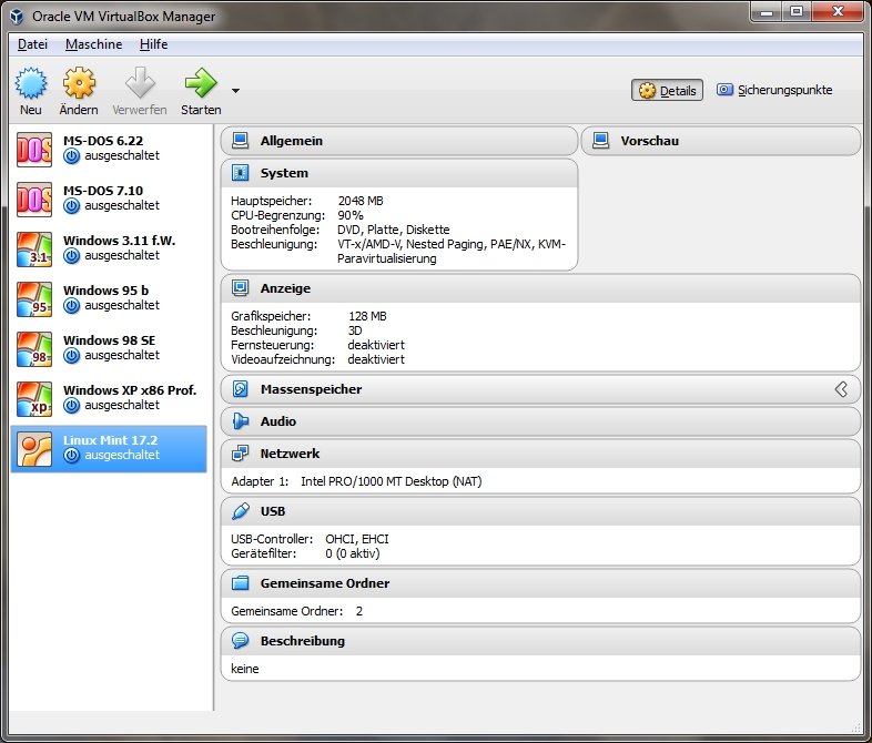

um mich in Linux einzuarbeiten habe ich Linux Mint 17.2 in einer Virtuellen Maschine installiert und komme damit ganz gut zurecht. Zwei Fragen:
  • Der Host ist Window 7 x64 auf einem Thinkpad T410 mit 8 GB RAM - als VM läuft Linux derzeit als 32-Bit Version. Ist es in einer VM besser die 32- oder 64-Bit Version von Linux zu installieren ..? Hier die derzeitige Konfiguration:
Nimmt sich nichts, ich verwende die 32bit-Versionen.

Stell in der Bootreihenfolge die Platte an die 1. Stelle.

die Antwort sieht man in deinem Bild:
Hauptspeicher: 2048 MB
Da nimmt man natürlich die 32-Bit-Version (wobei ich nicht weiß, ob als "Gast" überhaupt ein 64-Bit-System genommen werden kann, hab' keine Lust nachzuforschen ;-)  ).

Danke "Frosch", bei allen anderen VM habe ich die Platte an erster Stelle, nur bei Linux nicht, ist geändert.
Ist mehr als 2 GB RAM für die Virtuelle Linux Maschine sinnvoll, dann müsste ich die unter Windows insatllierte RamDisk verkleinern oder löschen - und sind die anderen Einstellungen so in Ordnung..?
Grüße, Michael

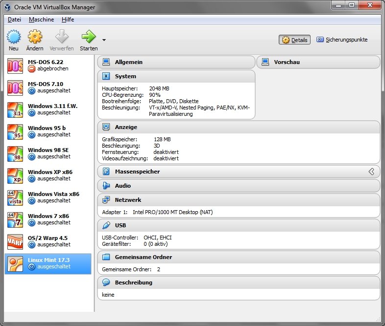

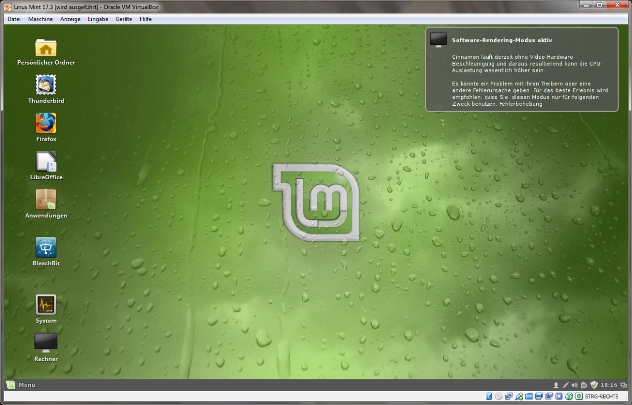

leider wieder eine "dumme" Anfängerfrage:  Linux Mint läuft derzeit (noch) in einer Virtuellen Maschine. Seit dem Updgrade auf die Version 17.3 "Rosa" erscheint die Meldung, dass der "Software Rendering Modus" aktiv ist und dass dies evtl. ein Problem mit Treibern sein könnte.
Die Konfiguration der VM:
Was muss ich wo und wie ändern / einstellen ..?
Grüße, Michael
gelöscht_152402 gelöscht_301121 „Hallo, leider wieder eine dumme Anfängerfrage: Linux Mint läuft ...“
Das Problem haben auch einige mit nativem Upgrade, obwohl weder die Live-DVD noch eine Neu-Installation diesen Fehler zeigen. Eine Lösung zeichnet sich bis jetzt noch nicht ab, man stochert im dunklen. Wenn du kannst, setz die VM auf 17.2 zurück und warte ab.
gelöscht_301121 gelöscht_152402 „Das Problem haben auch einige mit nativem Upgrade, obwohl weder ...“
Danke für den Hinweis. Klar kann ich in der VM auf 17.2 zurücksetzen, ein entsprechender Sicherungspunkt ist erstellt .. ;-))
Da ich schon einiges wie Thunderbird, FF etc. für meine Zwecke eingerichtet habe, scheue ich eine Neu-Installation, aber ich werden mal zm Testen eine zweite VM entsprechend (Neu-Installation) einrichten.
Grüße, Michael
gelöscht_152402 gelöscht_301121 „Danke für den Hinweis. Klar kann ich in der VM auf 17.2 ...“
Das Problem tritt beim updaten des Cinnamon-Desktop auf und verursacht so den 2D-Fallback-Modus. Abhilfe schaffen folgende Befehle im Terminal:
sudo apt-get purge cinnamon-settings-daemon
sudo apt-get autoremove --purge
sudo apt-get install cinnamon-settings-daemon mint-meta-cinnamon
Diese Befehle nacheinander aufrufen.
Solltest du das Problem noch haben, ist das die Lösung!
Viel Spaß :-)
gelöscht_301121 gelöscht_152402 „Das Problem tritt beim updaten des Cinnamon-Desktop auf und verursacht so den 2D-Fallback-Modus. Abhilfe schaffen folgende ...“
recht vielen Dank ..!
Habe VirtualBox auf die neue Version 5.0.12 ... sagt man: "geupdated" ... und in den Virtuellen Maschinen die ebenfalls neuen Gasterweiterungen installiert; das Problem tritt nicht mehr auf. War wohl eher ein Problem von VirtualBox als von Linux.
Habe die angegebenen Befehle in mein "Linux-Terminal-Befehlsverzeichnis" aufgenommen. Das ist eine Textdatei in welcher ich solche Befehle speichere, teils weil das Gedächtnis auch nicht mehr das ist was es mal war - und natürlich zum Lernen.

gelöscht_152402 gelöscht_301121 „Hallo, recht vielen Dank ..! Habe VirtualBox auf die neue Version 5.0.12 ... sagt man: geupdated ... und in den Virtuellen ...“
Warum das Problem bei sehr wenigen auftritt, ist nicht ganz klar. Es hat aber def. nix mit VB zu tun. Die genannten Befehle also dann besser nicht anwenden. Aber wenns nun läuft, dann ist ja gut.
gelöscht_301121 gelöscht_152402 „Warum das Problem bei sehr wenigen auftritt, ist nicht ganz klar. Es hat aber def. nix mit VB zu tun. Die genannten Befehle ...“
Aber natürlich probiere ich das aus, das ist ja gerade der Vorteil einer Virtuellen Maschine, das man die wieder "zurücksetzen" kann; vorausgesetzt natürlich, man hat zuvor einen Sicherungspunkt angelegt.
Ja, das tut es - nochmals vielen Dank.
Grüße, Michael
gelöscht_152402 gelöscht_301121 „Aber natürlich probiere ich das aus, das ist ja gerade der Vorteil einer Virtuellen Maschine, das man die wieder ...“
Die Befehle hauen Cinnamon von der Platte, löschen alles unnütze und installieren Cinnamon wieder neu.
Diese Befehle machen nur dann Sinn, wenn man ein Problem mit Cinnamon hat, zu dem es keine andere Lösung gibt!
In einer VB kann man es natürlich mittels Sicherungspunkt bedenkenlos anwenden. Sonst würde ich aber lieber bei den Profis nachfragen!
Alpha13 gelöscht_301121 „Hallo, leider wieder eine dumme Anfängerfrage: Linux Mint läuft ...“
gelöscht_301121 Alpha13 „http://download.virtualbox.org/virtualbox/4.3.34/ ...“
Die Guest Additions muß man da schon installieren.
Danke für den freundlichen Hinweis.
Die sind installiert, ebenso wie das Extensions-Pack ..!!
Ebenso ist, wie aus dem Screenshot zu sehen, der Video-Ram auf die max. möglichen 128 MB gesetzt und die 3D-Bschleunigung ist aktiviert.
Nachtrag:
Nach dem Update auf 17.3 habe ich, wie gewohnt bei einer Änderung des Gastes, auch die Gasterweiterungen neu installiert ...
Vielleich war / ist das der Fehler ..?
Grüße, Michael
Alpha13 gelöscht_301121 „Nachtrag: Nach dem Update auf 17.3 habe ich, wie gewohnt bei einer ...“
Versuch macht klug und Ich glaube das eher nicht...
sudo bash -c 'echo vboxvideo >> /etc/modules'
https://blogs.oracle.com/fatbloke/entry/3d_acceleration_with_ubuntu_guests
oder
sudo gedit /etc/modules
At the end of that file add the following line and save it:
vboxvideo
Ich vermute, dass es ein Problem mit der VM ist, aber da du 1000mal mehr Ahnung von VMs hast als ich, kann ich dir leider nicht weiterhelfen. Da müssen dir schon die Experten helfen.
Ich benutze nur RMs (Real Maschines Cool)
Und da habe ich diese Meldungen nicht bekommen, weder auf meinen Rechnern noch auf dem Rechner meiner Frau.

gelöscht_301121 schoppes „Oha, Michael, jetzt erwischst du mich wirklich auf dem falschen ...“
habe jetzt Mint 17.3 in einer zweiten VM - mit den gleichen Einstellungen in VirtualBox - neu (clean) installiert und da taucht diese "Fehlermeldung" nicht auf.
Grüße, Michael
