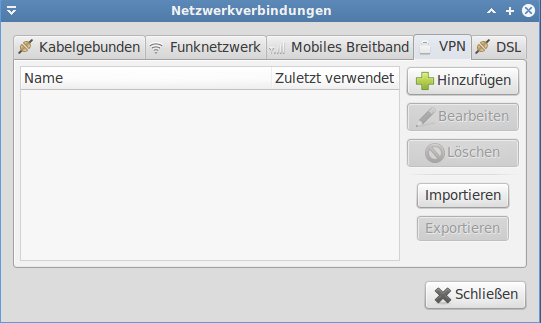

Unter Ubuntu 10.10 mit XFce sieht es so aus:
http://www.nickles.de/user/images/32643/bildschirmfoto---06.03.2011---10:55:24.png
MfG Acader
Hellspawn Acader „ Unter Ubuntu 10.10 mit XFce sieht es so aus:...“
Sieht bei mir unter Gnome genauso aus, nur verwende ich für UMTS Sticks eben den Reiter links vom VPN "Mobiles Breitband"

Acader Hellspawn „Sieht bei mir unter Gnome genauso aus, nur verwende ich für UMTS Sticks eben...“
Wenn das auf dem Lappi so angezeigt wird ist das okay und letzten endes auch "Wurscht"
Wichtig: ----> Mobiles Breitband
MfG Acader
