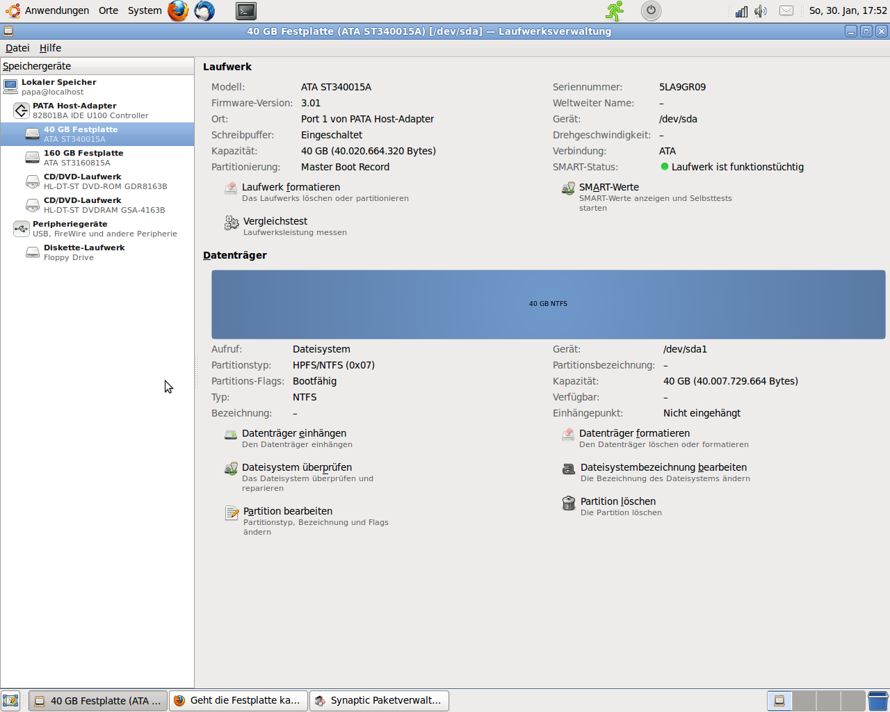

gelöscht_189916 Kuehlwalda „Geht die Festplatte kaputt ? - Ubuntu 10.04“
Wie könnte ich testen ob die Festplatte noch OK ist oder was sonst könnte man versuchen?
System-->Systemverwaltung-->Laufwerksverwaltung
Dort findest Du Deine Platten aufgeführt und auch den SMART-Status:
http://www.nickles.de/user/images/189916/bildschirmfoto_3.png
Eine solche Meldung muß auch nicht den Defekt der Platte bedeuten, sondern kann mit dem Controller, Kabel oder der Stromversorgung zusammenhängen.
