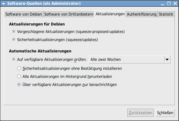

Acader schoppes „Hallo roesi, ja, das war ja der Knackpunkt meiner Anfrage. Ein normales...“
Ein normales Kernelupdate über die Aktualisierungsverwaltung bekommt man in der Regel gar nicht mit
Wieso ?
Er zeigt dir doch an was du aktualisieren könntest und du kannst dann auswählen.
Mußt du natürlich erst einstellen.
Siehe hier:
http://www.nickles.de/user/images/32643/bildschirmfoto_19.png
Ist in Ubuntu ähnlich.
MfG Acader
