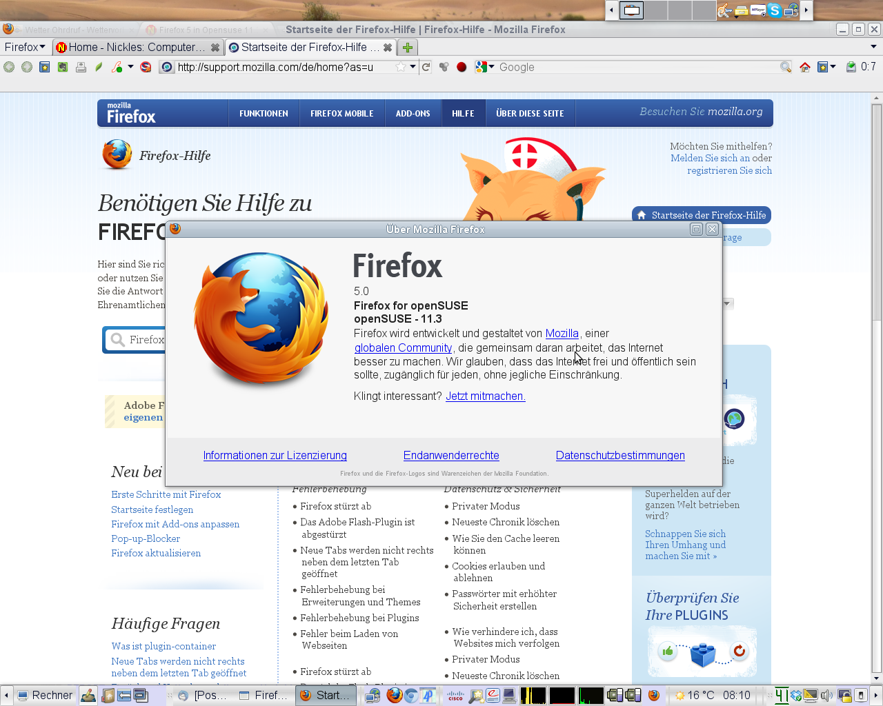

Den Hinweis von violetta, wegen dem FF5 auf die 11.4 Susi aufzurüsten, finde ich nicht unbedingt so toll, da bei meiner 11.3 version der FF gegenwärtig in der Version 5 auch läuft.
http://www.nickles.de/user/images/10913/ff5_suse113.png

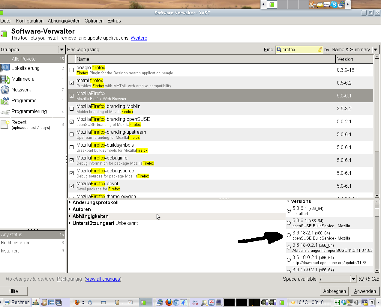

Um auf die 3 Version wieder zurück zu gehen, muss man diese ebenfalls in Yast (Softwareinstallation) auswählen.
http://www.nickles.de/user/images/10913/yast_downgrad.png
