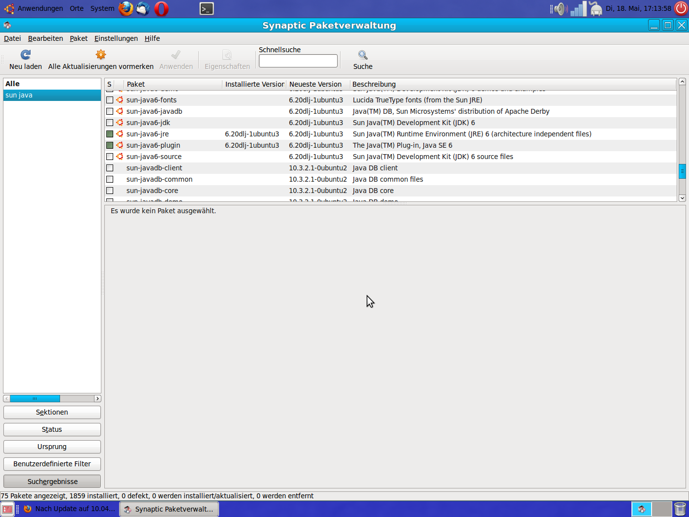

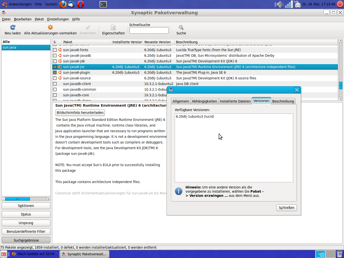

the_mic gelöscht_189916 „Also ich habe es aus dem Partner-Repo mit drauf kopfkratz deb...“
Das ist natürlich auch eine tadellose Lösung! Da mir das OpenJDK genügt, nutze ich derzeit diese Lösung.
cat /dev/brain > /dev/null
unhold06 gelöscht_189916 „Also ich habe es aus dem Partner-Repo mit drauf kopfkratz deb...“
Danke für den Hinweis, hat Super gefunzt.
Konnte Frostwire ohne Probleme installieren.
