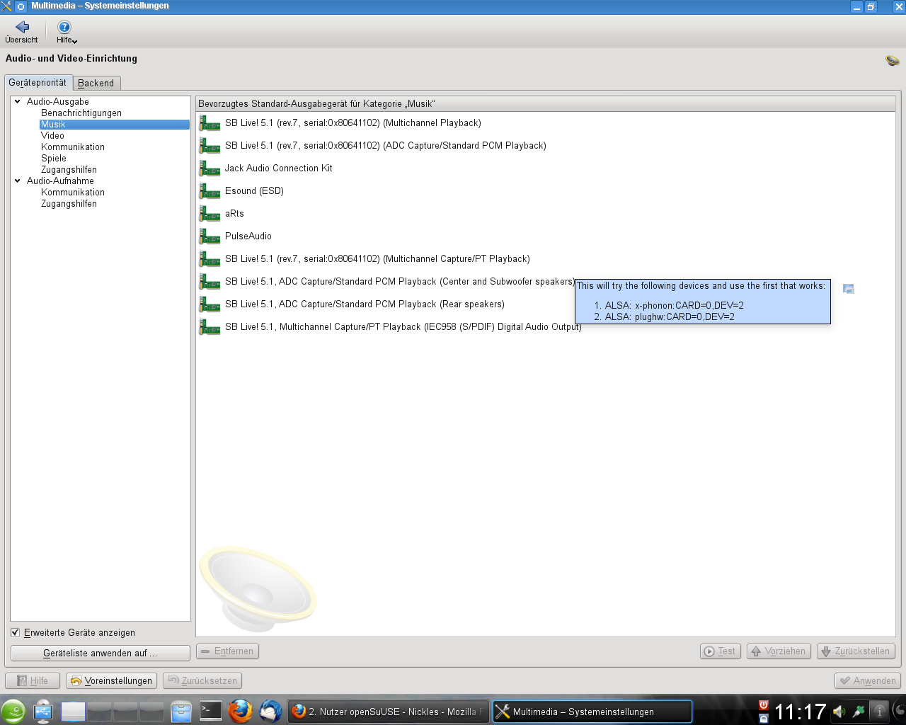

Wirklich schade, aber es scheint trotzdem etwas mit dem Sound zu tun zu haben, wie von Anfang an vermutet, der Bug ist bekannt, aber anscheinend immer noch ungelöst, da er nur gelegentlich auftritt:
http://www.linux-club.de/viewtopic.php?f=24&t=108126&start=0
Wenn das dann klappt, muß die Gurke irgendwo zwischen phonon, pulseaudio und audio liegen, wenn Du noch Ausdauer hast, kannst Du in den KDE-Systemeinstellungen auch unter Multimedia und dort unter Gerätepriorität-->Benachrichtigungen das bevorzugte Audiogerät mal von angenommen Pulseaudio oder auf Deine Soundkarte-alsa als erste Wiedergabequelle umstellen.
http://www.nickles.de/user/images/189916/audio.png
Mir will das einfach nicht in die Birne, irgendwo muß es doch mal klappen, denn wenn die Soundeinstellungen von der 11.3 übernommen werden, hast Du zu 99% das Problem wieder, denn das scheint sich durch alle KDE-Versionen durchzuziehen.

Olaf Runge Nachtrag zu: „2. Nutzer openSuUSE“
Hi fakiauso,
Du scheinst recht zu haben. Mit dem Sound stimmt etwas nicht. Bisher hab ich den Sound auf 'gut Glück' eingestellt. ' war froh wenn etwas rauskam. Jetzt hab ich ein bischen am Sound 'rumgefrickelt' - und siehe da Root kann im grafischen Modus auch nicht mehr Abm/Neus/Herunterf. - nur noch der 1. Benutzer. Der Sound muss von Grund auf richtig eingestellt werden erst unter Yast die Karten und dann in den Systemeinstellungen der jeweiligen Nutzer. Gibt es irgendwo eine gute Anleitung? Der Einstellmöglichkeiten gibt es gerade beim Sound ja viele. Will mir das dann reinziehen und korrekt einstellen.
head -n 1 /proc/asound/card0/codec* wirft AD1988B aus, in den Systemeinstellungen vom 1. Nutzer finde ich beispielsweise HDA Nvidia (AD198x Analog, als Aufn'g. Conexant CX8811 CX Digital.
Gruss Olaf
gelöscht_189916 Olaf Runge „Hi fakiauso, Du scheinst recht zu haben. Mit dem Sound stimmt etwas nicht....“
Welches Board bzw. welche Soundkarte nutzt Du denn?
Hört sich für mich nach einem Onboard eines nforce-Chipsatzes an.
Für den anfänglichen Test würde ich es entweder wie oben bereits beschrieben mit den Multimediaeinstellungen von KDE versuchen, ansonsten die Soundkarte noch einmal komplett neu in Yast einrichten und dann ohne weitere Veränderungen mit jedem User testen.

violetta7388 gelöscht_189916 „Hallo Welches Board bzw. welche Soundkarte nutzt Du denn? Hört sich für mich...“
Hallo Olaf Runge,
es gibt zwei Einstellungsebenen. Yast und Start --> Systemeinstellungen --> Multimedia.
Alle Karten werden automatisch erkannt und müssen nur noch angewählt werden.
Hi fakiauso, violetta7388 und systemcrasher,
das board ist M2nSLIDeluxe von Asus mit Nvidia Chipsatz. Ich hab die Soundkarte (0=MCP55 HDA, 1=AD1889) wieder installiert. Runterfahren etc klappt wieder für root und 1. Nutzer. Die Multimediaeinstellungen unter Systemeinstellungen sind für alle 3 gleich.
Ich hab probeweise unter Systemeinstellungen -Benachrichtigungen -Quelle d. E. KDE-Systemn. ..wird abgemeldet Klang deaktiviert und siehe da der 2. Nutzer kann es nun auch Abm/Neus./Herunterf.
Also es muss irgendwo ein Bug sein, dass der 2. Nutzer keine KDE-Systemnachrichten anwenden kann.
