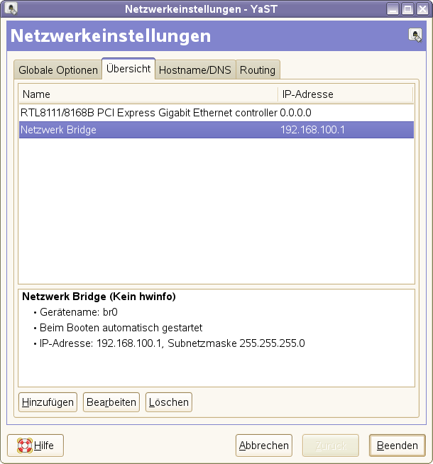

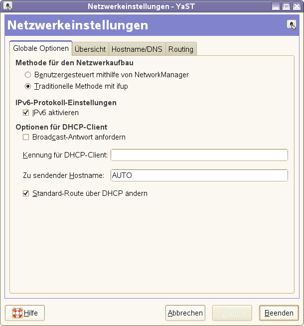

Dein Netzwerk ist scheinbar via NetworkManager und nicht mit der traditionellen ifup Methode konfiguriert.
Überprüfe dies bitte :
Yast -> Netzwerkeinstellungen -> Karte Globale Optionen
In gleichem Tool solltest Du unter der Karte Übersicht Deine beiden Netzwerkadapter sehen und konfigurieren können. Unter Karte Routing kannst Du nun noch neben dem Standardgateway zusätzlich Gateways an diverse Adapter binden.
http://www.nickles.de/user/images/10913/bildschirmfoto-netzwerkeinstellungen---yast.png
http://www.nickles.de/user/images/10913/bildschirmfoto-netzwerkeinstellungen---yast-2.png
Stand ist openSuSE 11.0, war aber bei den vorherigen Versionen sicher ähnlich.
