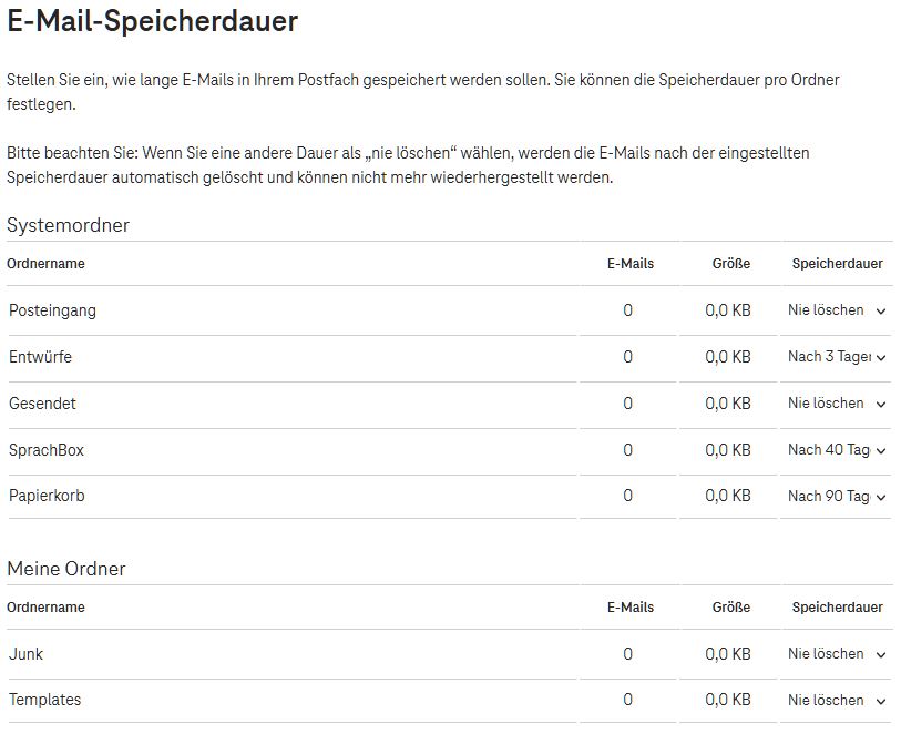

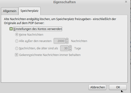

Das ist ja merkwürdig. Ich empfange viele Mails am Tag - so auch heute - und ich habe jetzt mal mit dem Browser in meinen Account geschaut und da ist nicht eine Mail mehr gespeichert!
Und im Thunderbird steht definitiv in den Servereinstellungen, dass die Mails nur alle 14 Tage gelöscht werden??? - Und die Häkchen darin sind ausgegraut. Ich kann dort die Einstellungen nicht ändern. - Ist das ein Bug vom TB, der mit dem Update auf den "Neuen" kam???
Noch lustiger: Wenn ich den TB als Admin starte, kann ich auf die Servereinstellungen überhaupt nicht zugreifen? - Die werden oben in der Leiste gar nicht mehr aufgeführt....?
Edit No. 2:
Jetzt wird es noch merkwürdiger. Wenn ich auf die Einstellungen bei T-Online gehe, wird mir Folgendes angezeigt:
Demnach dürfte da gar nichts gelöscht werden. - Wer spinnt denn nun, der TB, T-Online, oder ich.
Ich versteh die Welt nicht mehr. In keinem meiner Ordner ist auch nur irgendeine Mail zu finden. Und nach den Einstellungen bei T-Online müsste da einige Ordner überlaufen und alle gefüllt sein. Aber nüscht da.
Und gemäß der nicht änderbaren Einstellungen im TB müsste da auch noch jede Menge in den Ordner sein. - Seeeeehr merkwürdig....

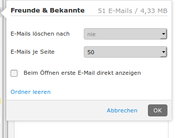

Meine Einstellung im Thunderbird:
Meine Einstellung bei web.de:
Bei "E-Mails löschen nach" stand ursprünglich "30 Tage". Ich kann den Eintrag auch nicht ändern (ausgegraut).
Auf dem Server liegen die E-Mails der letzten 14 Tage.
Merkwürdig! *grübel, grübel*
