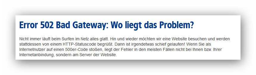

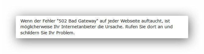

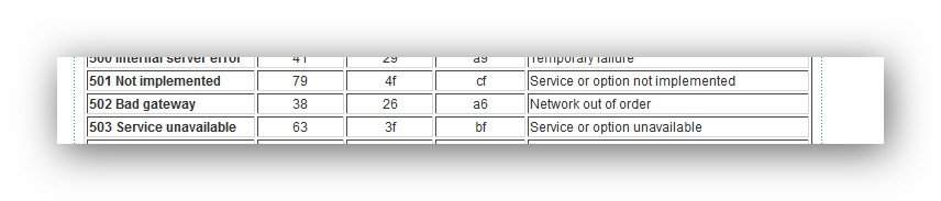

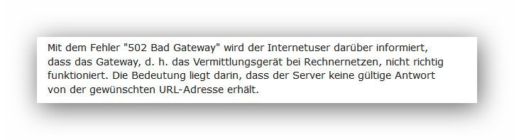

jedoch bleibt: Ursache: Bad Gateway (502)
http://www.en.voipforo.com/SIP/SIP_error_messages.php
http://www.helpster.de/502-bad-gateway-bedeutung-und-ursachen-des-computerproblems_136398
hier meint man, es läge am server, also in diesem Fall bei der Telekom  Unschuldig
https://hosting.1und1.de/digitalguide/hosting/hosting-technik/was-bedeutet-502-bad-gateway-erklaerung-loesung/
evtl. ist dort eine Erklärung zu finden?
