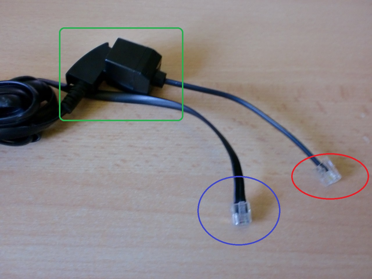

Ich habe die Seitenstecker bisher noch nie genutzt. Hmmm.
So ist es derzeit angeschlossen.
Blau ist im Fax.
Rot ist an Fon2
Grün hat die beiden TAE-Stecker für Fax und Mobilteil.
Der TAE-Stecker fällt dann weg. Und nun wollte ich für das Grüne einen roten Stecker anbringen und die Leitung verkürzen.
Aber ich glaube, ich kann das Fax mit dem TAE-F Stecker in die Seite reinschieben, oder? Bisher habe ich mir nie Gedanken dazu gemacht, weil es bei meiner alten Fritz!ISDN auch so war.
pappnasen Nachtrag zu: „Ich habe die Seitenstecker bisher noch nie genutzt. Hmmm. So ist es derzeit angeschlossen. Blau ist im Fax. Rot ist an Fon2 ...“
So.
Nun habe ich mal das Fax an die Seite in Fon2 reingetan und ein Testfax verschickt.
Das geht.
Ich hoffe, dass es auch in die andere Richtung geht.
Damit wäre das Steckerproblem erledigt. Allerdings steht an der Seiote nichts von F oder N.
Kann es sein, dass das ein Universal-Stecker ist?
Im Handbuch steht nur drin: TAE Stecker N-codiert auf J11
gelöscht_327595 pappnasen „So. Nun habe ich mal das Fax an die Seite in Fon2 reingetan und ein Testfax verschickt. Das geht. Ich hoffe, dass es auch ...“
Die beiden Buchsen sind TAE-universal codiert
Vergleiche mal das Bild von @Bergi2002 mit dem hier
Die Codierung bezieht sich auf die Plastiknasen am Stecker- in eine NFN-Wanddose bekommst du den Telefonstecker nur in die F-Buchse rein, den Fax- oder Modemstecker nur in die N-Buchsen. Grund ist die Beschaltung dieser Wanddose.
F= Fernsprechen
N= nicht Fernsprechen
Die Anschlußkabel müssen da natürlich vom jeweiligen Gerät sein.
Alles ohne Gewehr Cool.
