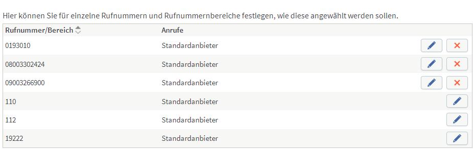

pappnasen Nachtrag zu: „Heute habe ich meine FB 7490 in Betrieb genommen.“
Je länger ich mich damit beschäftige, desto mehr Baustellen öffnen sich.
Heute habe ich bei dem Sprachbox-Service angerufen und gefragt, ob der Online-Anrufbeantworter erhalten bleibt. Antwort: Ja.
Aber einen Hinweis habe ich bekommen:
Ich müsste für  die 0800-3302424 die Wahlsperre aufheben.
Das Einzige, was ich dazu gefunden habe, ist dieses Bild. OB das das Richtige ist, weiß ich nicht.
Möglicherweise kann man auch keine Notrufnummern wählen, wenn man das dort nicht einstellt.
