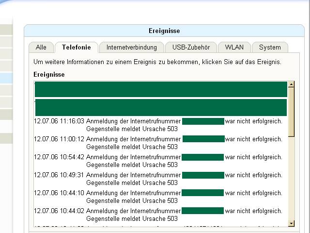

NANÜ gelöscht_35042 „Wie kommst du darauf? Bei mir schaltet sich Internet einwandfrei ein, wenn ich...“
.............Anruf bei 1und1, achte auf die Fehlermeldung 503, die andere habe ich vergessen, dann schaue nach, ob deine Nummern noch registriert sind!
Es handelt sich um ein bundesweites Problem - so die Auskunft von 1und1 unter der bekannten inzwischen kostenlosen Support-Nummer.

Fetzen gelöscht_35042 „Wie kommst du darauf? Bei mir schaltet sich Internet einwandfrei ein, wenn ich...“
Schau mal in deine Ereignisliste und überprüfe deine Anrufliste, sowie deine Onlinerechnung.
Der Witz dabei ist der, dass du das selbst nicht mitbekommst und deine Box die Nummern versucht zu registrieren, ohne dich zu informieren. Schafft sie es nicht, dann kommt 503 und du sprichst via Festnetz ohne es zu ahnen. Der Fehler besteht übrigens immer noch und laut der mir gegebenen Auskunft und meinen Ereignisdaten seit dem 12.7..
gsguitar Fetzen „Schau mal in deine Ereignisliste und überprüfe deine Anrufliste, sowie deine...“
Moin Leute,
habt ihr mal im Control-Center eure aktuelle Rechnung gecheckt? Mir wird in der FritzBox auch der Fehler 503 gemeldet, aber die Gespräche sind laut aktuellem Einzelverbindungsnachweis für den 12.7. sauber über die FoneFlat abgerechnet... also Ball flachhalten???
Aber ich bin natürlich dankbar für weitere Nachrichten!
Gruß, gsguitar
gsguitar Nachtrag zu: „Moin Leute, habt ihr mal im Control-Center eure aktuelle Rechnung gecheckt? Mir...“
Hupps, Gespräche über das Festnetz tauchen natürlich gar nicht im 1und1-Control-Center auf, da über Telekom geführt... also ich nehme alles zurück und bin auch unsicher... weiß jemand wie es inzwischen aussieht?
Gruß, gsguitar
