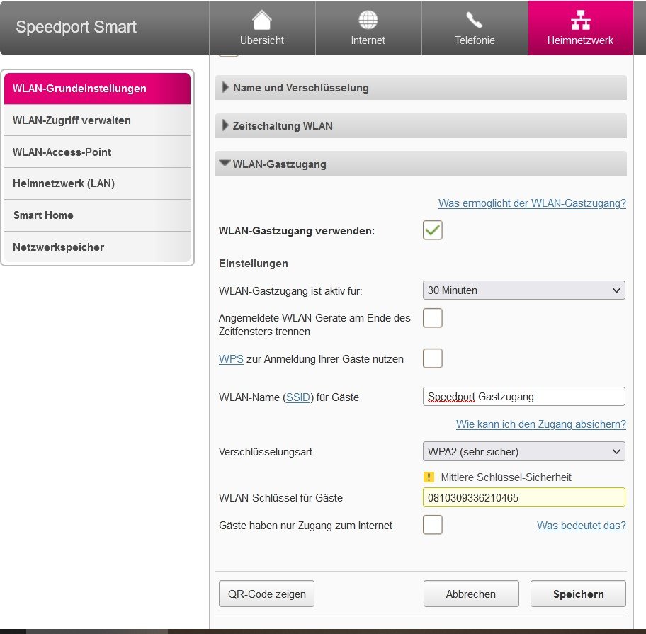

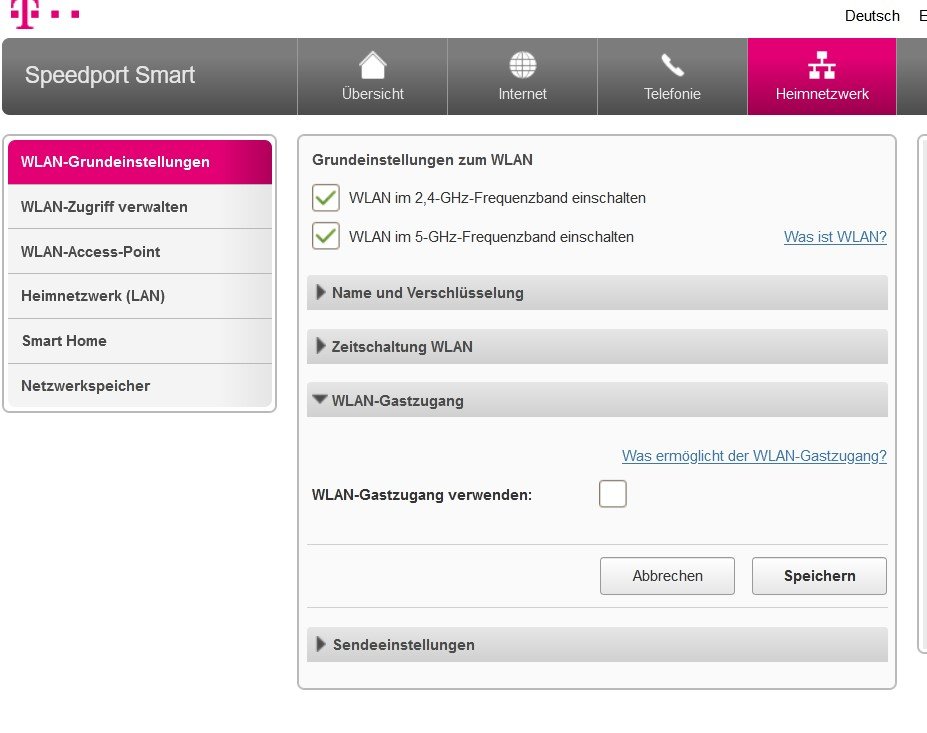

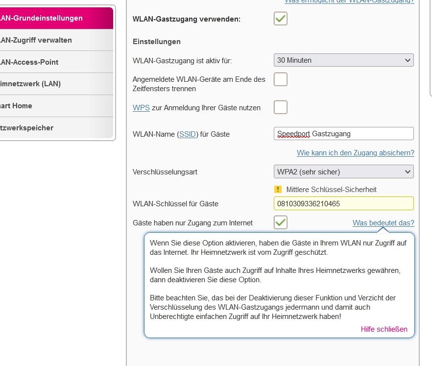

Sie hat einen Speedport Smart => Gastzugang einstellen:
Weiter:
Den WLAN-Namen und den WLAN-Schlüssel kann / sollte man ändern. Die Zeit kann man von 30 Minuten bis endlos einstellen. Wichtig ist:
dass der Haken bei "Gäste haben nur Zugang zum Internet" gesetzt ist.
