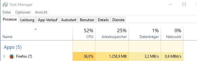

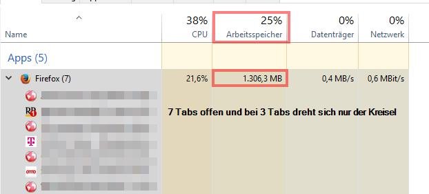

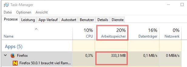

Ich habe festgestellt, das mein Firefox viel Ram verbraucht. Im Moment geht es noch. Gestern Mittag war es schlimm. Sobald ich einen Link im neuen Tab öffnete, drehte sich nur der Kreisel. Es dauerte dann etwas, bis die Seite geladen war, z.B. Facebook oder Twitter.
Ist das bei euch auch so?
Gruß Ulli

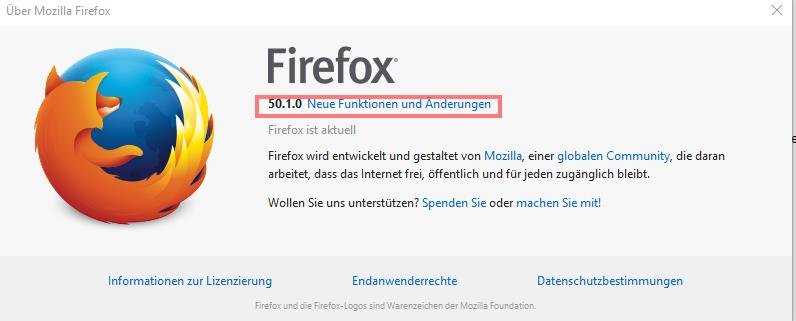

Hast du da einen alten FF drauf? Dann solltest du den mal aktualisieren. Aktuell ist 50.1.0 - du schreibst was von 50.0.1...
ullibaer gelöscht_84526 „Hast du da einen alten FF drauf? Dann solltest du den mal aktualisieren. Aktuell ist 50.1.0 - du schreibst was von 50.0.1...“
Sorry, war mein ( Schreib ) Fehler.
Ich habe FF 50.1.0

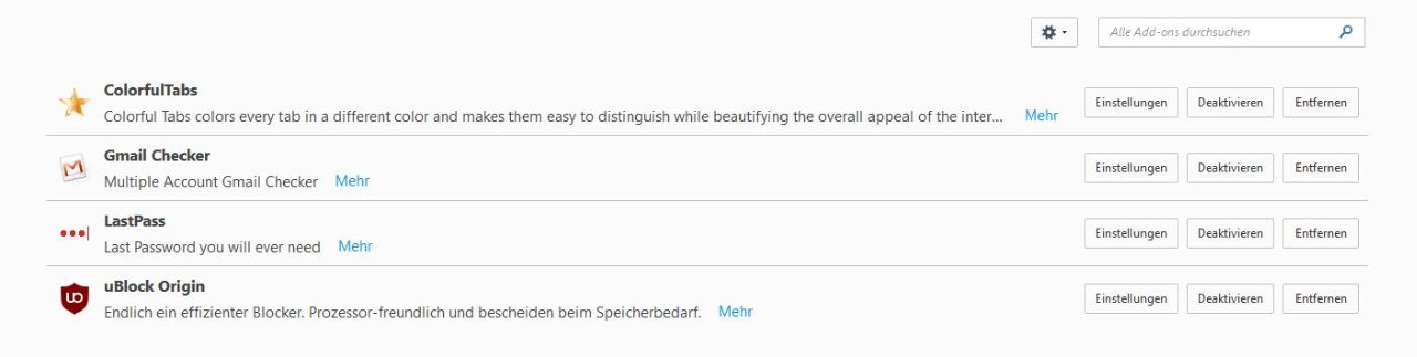

Ursache kann da irgendein murksiges Addon oder Plugin sein. Lass den FF also mal testweise im abgesicherten Modus laufen und schau, ob der dann immer noch so viel RAM verbraucht.

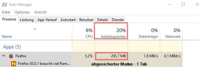

und wie mache ich das mit dem abgesicherten Modus?
Als ich den Firefox heute mittag öffnete lief er noch rund. Aber dann... BrüllendWeinend
mi~we ullibaer „und wie mache ich das mit dem abgesicherten Modus? Als ich den Firefox heute mittag öffnete lief er noch rund. Aber dann...“
Über "Hilfe" -> "Mit deaktivierten Addons neu starten"
ullibaer mi~we „Über Hilfe - Mit deaktivierten Addons neu starten“
Danke gerade gemacht.
und nun wieder normal !

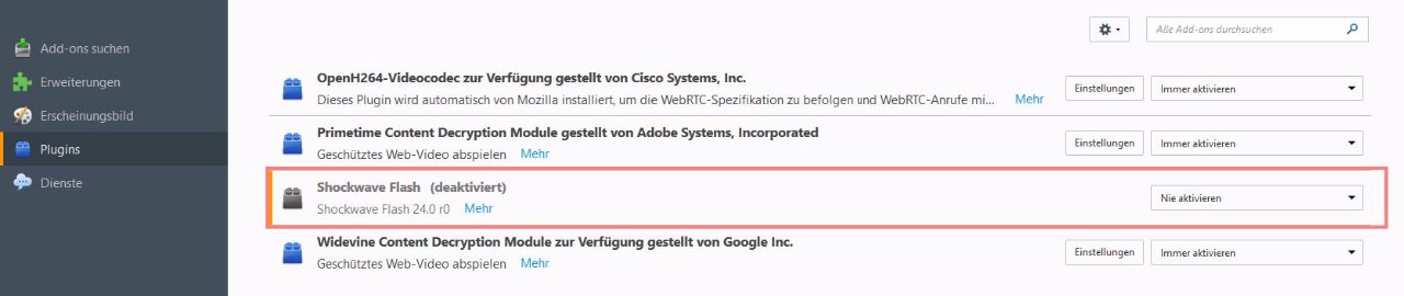

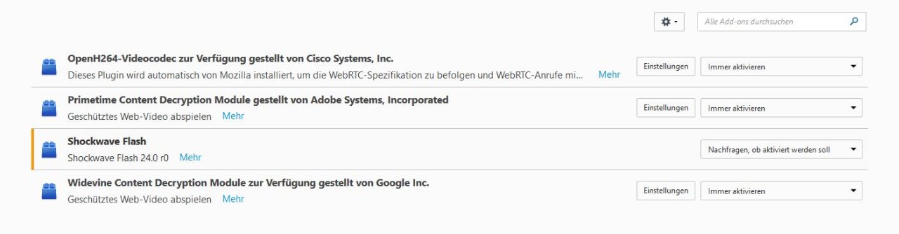

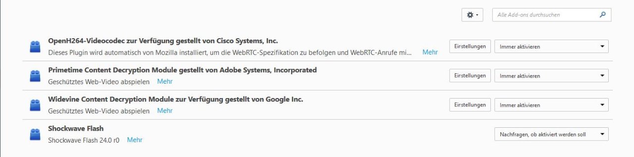

Falls du Flash installiert hast, dann deaktiviere das mal im Plugin-Manager.
ullibaer mi~we „Falls du Flash installiert hast, dann deaktiviere das mal im Plugin-Manager.“
Ja, ich habe Flash aktiv. Aber wenn ich das deaktiviere habe ich Probleme mit dem Login bei t-online und AOL Webmail.

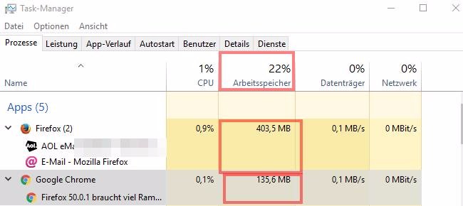

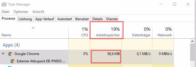

Bin jetzt mal mit dem Chrome online und der verbraucht bei 3 offenen Tabs viel weniger Ram !

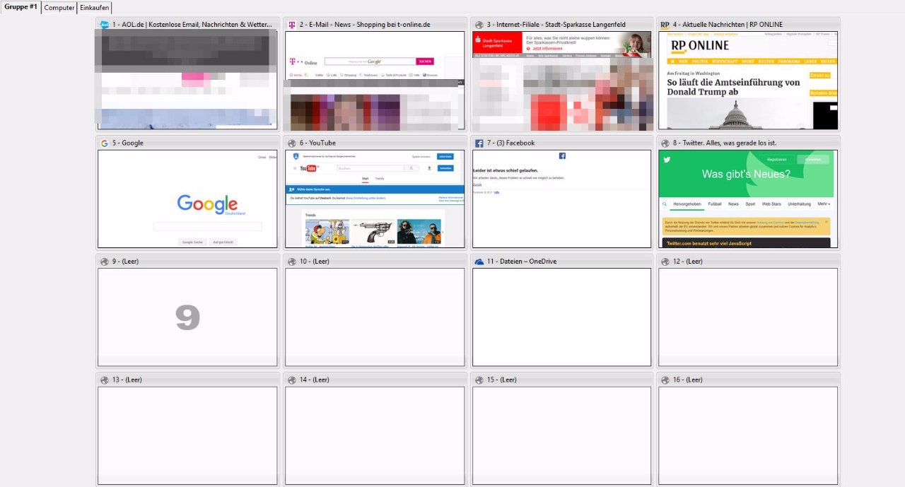

Im Firefox habe ich als Startseite Speedial. Das ist für mich schön und praktisch.
Aber das habe ich schon immer im Firefox so gemacht. Sogar mit nochmehr Gruppen.
Nur so schlimm wie jetzt war das noch nie !
https://addons.mozilla.org/de/firefox/addon/speed-dial/?src=search

Das ist aber doch für den Test völlig Jacke, wenn du den Übeltäter finden willst, dann deaktiviere den Flash oder deinstalliere den Mist. Wie äußern sich denn die "Login-Problemchen" (habe ich ja noch nie gelesen)?
Ansonsten "bereinige" mal den Firefox (gut durchlesen bitte).
Das ist schon seit Jahren bekannt.

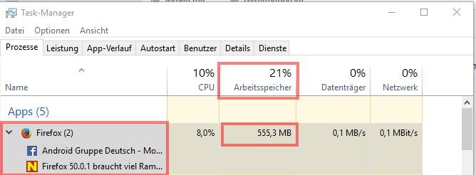

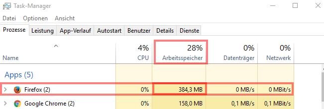

Taskmanger Firefox und Chrome mit deaktiviertem Flashplayer
Gruß Ulli
Knoeppken ullibaer „Also, t-online emails abrufen geht ohne Flash. Aol auch. Was da nicht funzt, ist die Meldung Sie haben Post ! Taskmanger ...“
Ja ist doch nun weniger oder nicht?

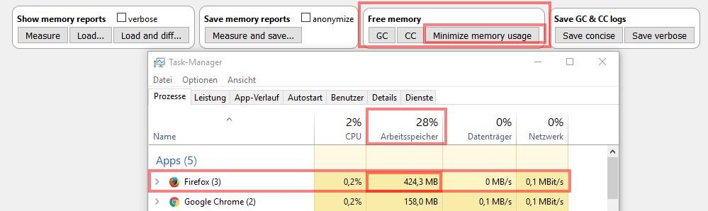

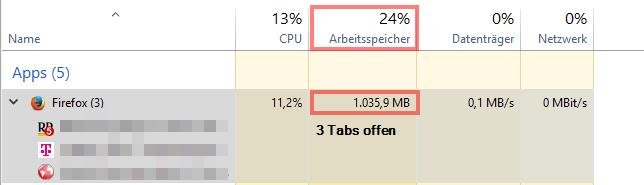

Habe mal im Firefox about:memory eingegeben.
=> Free Memory => Minimize memory usage
wie du siehst, ist der Ramverbrauch etwas geringer geworden.

Ja das schon. Trotzdem geht Chrome sparsamer mit dem Ram um als Firfox !

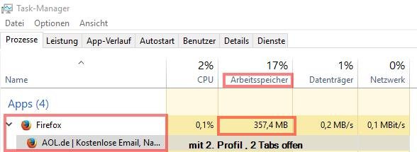

Hi Jörg,

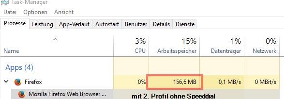

Ich bin gerade am 2. PC und habe im Firefox mit dem Profilmanager mal ein 2.Profil erstellt.
Flash ist deaktiviert, Speeddial nicht installiert.
Die Ramauslastung ist viel niedriger als im anderen Profil.
mit nickles.de sind 3 Tabs offen
Gruß Ulli

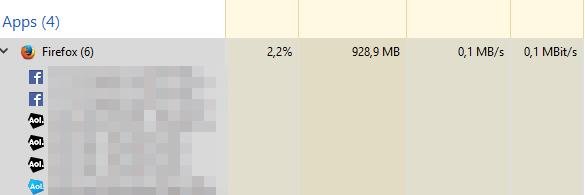

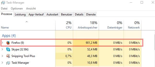

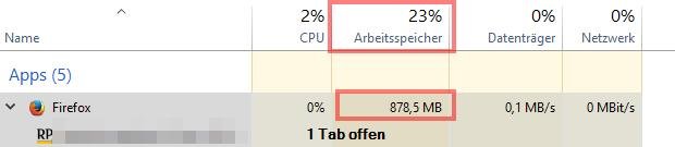

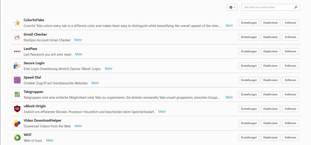

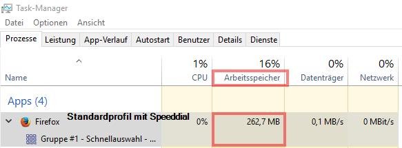

Ja sicher. Nun habe ich mal den Vergleich gemacht, zwischen Standard-Profil mit Speeddial, Erweiterungen, Plugins und der Ram- Verbrauch.
Was soll ich dir sagen, obwohl ich jetzt im Standard-Profil mit Speeddial schreibe, ist der Ram Verbrbrauch im Taskmanager aktuell bei ca. 340 MB.
Also bei weitem nicht so hoch wie an dem anderen PC, auch mit Speeddial. Glaube da lag der Ram-Verbrauch bei fast 1 GB !!
Gruß Ulli

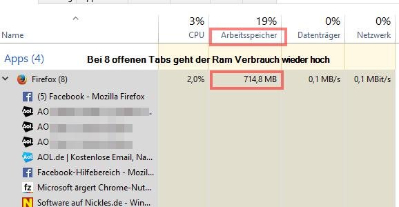

ullibaer Nachtrag zu: „Ja sicher. Nun habe ich mal den Vergleich gemacht, zwischen Standard-Profil mit Speeddial, Erweiterungen, Plugins und der ...“
Sobald ich aber im Standard-Profil mehrere Tabs offen habe, geht der Ram-Verbrauch wieder sprunghaft nach oben.
