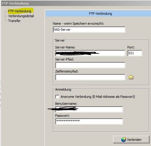

Mein NAS Server hat jetzt den FTP Port 521 erhalten.
In meinem FTP-Client Programm (FreeCommander) habe ich als Port-Nummer 21 beibehalten.

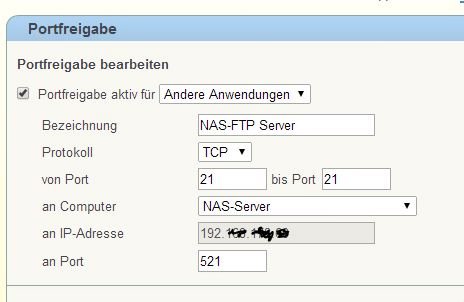

Im Router habe ich eine Portweiterleitung von 21 nach 521 eingerichtet. So funktioniert es aber ist das so auch richtig?
Wenn der Port 21 gescannt wird und weitergeleitet ist, würde dann nicht auch das Portscannen weitergeleitet und ich bin genauso weit wie vorher?

an der Stelle in der Fritz.Box war ich auch aber da müssen zwei Angaben gemacht werden.
also von Port ...... an Port ......
aber nochmals die Frage ob der weitergeleitete Port von den Scannern dann nicht mehr erreicht werden können.

Hardy© shrek3 „Du erstellst einfach einen ganz neuen Port auf das NAS.Keine Portweiterleitung, denn sonst gelangen Scanner über Port 21 ...“

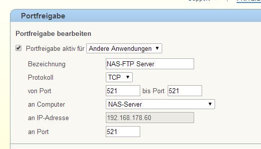

ich muss im Router alle 3 Felder ausfüllen wie im screenshot oben also
von Port xxx bis Port yyy an Port zzz sowie das Protokoll  (ist das TCP?)
Wenn ich da für alle 3 Zahlen 521 eingebe funktioniert es im Client Programm mit dem Port nicht. Fehler:
Zeitüberschreitung der Verbindung
Herstellen der Verbindung zum Server fehlgeschlagen

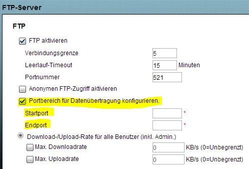

Oder muss im NAS bei FTP-Server noch einen Portbereich für den Datentransfer definieren (die Felder sind aktuell leer)

apollo4 Hardy© „ich muss im Router alle 3 Felder ausfüllen wie im screenshot oben also von Port xxx bis Port yyy an Port zzz sowie das ...“
Da stellts Du eben alles auf 521. Also in das Feld "von bis".

zum Punkt 2.
Protokoll: Bei Dir steht TCP da sollte aber FTP stehen.

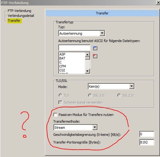

Was biedet die Fritzbox da an Einstellungen an? Ich habe die nicht und weis nicht was da alles kommt.
Unter Transfertyp was kommt da noch zur auswahl?
Und was an Auswahl hat man unter Transfermethode?
Das meinte ich mit Einstellungen.

Hardy© apollo4 „zum Punkt 2. Protokoll: Bei Dir steht TCP da sollte aber FTP stehen. Punkt 3 Was biedet die Fritzbox da an Einstellungen ...“
@apollo4
das Protokoll "FTP" kann an der Stelle in der Portweiterleitung nicht ausgewählt werden, TCP ist hier richtig.
zu Punkt 3.
Diese Screenshots sind nicht von der Fritz.Box sondern vom meinem FTP-Client-Programm (FreeCommander = ähnlich Filezilla etc.) und es muss wohl immer der "passive Modus" ausgewählt werden, damit ein Rückkanal geöffnet wird.

m.E. liegt es ganz wo anders dran und zwar am Rückkanal.
Das normale FTP Protokoll verwendet Port 21 und öffnet im Hintergrund noch Port 20 für den Rückkanal. Das macht die Fritzbox von alleine also muss man Port 20 nicht freigeben.
Wenn man statt dessen jetzt Port 521 nimmt wird das nicht automatisch als FTP-Protokoll erkannt und kein Rückkanal geöffnet. Diese müsse man m.E. zusätzlich definieren und dem NAS auch sagen, daß er diese Ports für die Datenübertragung verwenden soll.
Aber wie?

Hardy© apollo4 „Das komische dabei ist, dass im Handbuch steht für TCP und UDP kann ein definiertet Port freigegeben werden. Und das ...“
@apollo4
aber EIN Port reicht ja eben für FTP nicht, damit kommen die Antworten vom Server nicht nach draußen siehe Wikipedia:
Port: 20/TCP DATA Port,
21/TCP Control Port
Gruß Hardy©
apollo4 Hardy© „@apollo4 aber EIN Port reicht ja eben für FTP nicht, damit kommen die Antworten vom Server nicht nach draußen siehe ...“
Hast Du denn nicht im Handbuch gelesen? Ich habe weiter oben nix anders geschrieben. TCP und UPD das sind  2 sachen die man berücksichtigen muss.
Daraus folgt das man da auch 2 Ports benötigt.
So, und nun bis Du wieder am zug. Lies das Handbuch.

apollo4 Hardy© „an der Stelle in der Fritz.Box war ich auch aber da müssen zwei Angaben gemacht werden. also von Port ...... an Port ...“
Ei, Du stellst dich ja an. Das kann doch nicht so schwer sein den Router so einzurichten.
Wenn das mit der NAS Eingerichtet ist dann Teste  mal.
Portscanner werden so die gänigen Ports wie den Port 80 abscannen.
Daher  immer einen Port verweden der weiter hinten ist. Die werden nicht so oft abgescannt.
