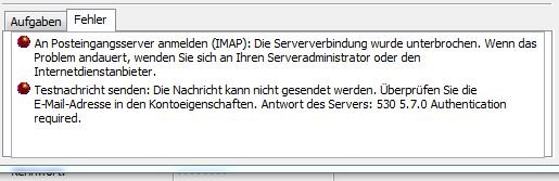

kommt dann die Meldung Authorisierungsfehler
Wahrscheinlich stimmt die Kombination Adresse - Passwort nicht. Oder die Server sind nicht korrekt eingetragen.
Wie genau heißt die Fehlermeldung? Der Grund sollte dabei stehen.
Im Webportal funktioniert alles, Versenden von neuen Account, Empfangen von anderen Accounts, Löschen, Weiterleiten.
Es kann nur an der Mailadresse liegen, spielt die Länge vor dem  @ eine Rolle? Dort stehen 13 Zeichen, oder akzeptiert Outlook plötzlich keine Sonderzeichen mehr im Passwort. Oder kann Outlook plötzlich nicht mehr mit gleichen Passwörtern bei unterschiedlichen Mailadressen umgehen?
Der neue Account wurde von mir mit genau den gleichen Einträgen wie bei den 3 bereits vorhandenen Mailadressen versehen.

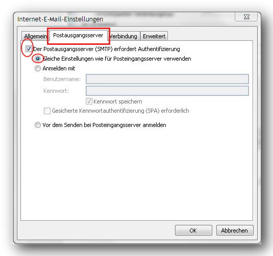

Die Kontoeinstellungen sind nicht korrekt eingetragen - nehme ich an.
Sind alle Einstellungen wie in der sehr ausführlichen Anleitung von t-online gemacht?
(Link oben Beitrag vom 08.10.2015, 22:44)
z.B. unter  Postausgangsserver
- 1) Haken setzen bei  Der Postausgangserver ... erfordert Authentifizierung
  sowie
  2) gleiche Einstellungen wie für Posteingangserver auswählen
Bildchen dazu in der Anleitung beim o.g. Link unter Punkt 13. und 14.

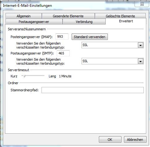

Das Feld "Server erfordert eine verschlüsselte Verbindung (SSL)" existiert bei mir nicht.
Mit
.B. unter  Postausgangsserver - 1) Haken setzen bei  Der Postausgangserver ... erfordert Authentifizierung   sowie   2) gleiche Einstellungen wie für Posteingangserver auswählen
meinte Anne folgende Einstellungen:
fbe Knoeppken „Mit meinte Anne folgende Einstellungen: Gruß knoeppken“
Hallo knoeppken
Die von dir verlinkte Seite existiert bei mir nur bei den bereits bestehenden Einträgen. Bei der Kontoneueinrichtung taucht die bei mir nicht auf :-(
Knoeppken fbe „Hallo knoeppken Die von dir verlinkte Seite existiert bei mir nur ...“
Das ist ein Screenshot aus meinem Outlook 2007. Natürlich taucht diese Option erst auf, wenn man die Kontoeinrichtung fast abgeschlossen hat oder bei schon bestehenden Konten.
Überprüfe bitte ob diese Einstellungen aus meinem Bild, mit deinen Konten übereinstimmen.

Hallo fbe,
schau mal Dein Screenshot an:
Ganz links in der zweiten Reihe ist "Postausgangserver".
Klicken - Dann sollte das Bild von Knoeppken zu sehen sein
(unter dem o.g. Link Bild 14)
Irrtum von mir - Da hatte ich leider ein anderes Bild vor mir.
Ich hoffe doch, dass es jetzt was wird!

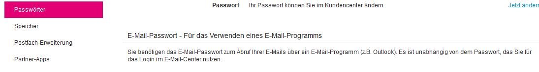

Alle Tips und Hinweise waren für die Katz!
Die Ursache für das geschilderte Problem in Outlook war das fehlende Email Passwort von dem in den T-online Beschreibungen zu Outlook nichts zu finden war. T-online will ein 2. Passwort nur für die Outlook Anmeldung. Diese Passwort wird nur einmal benötigt wenn man die Adresse auch in Outlook oder einem anderen Mailprogramm eintragen will.
Knoeppken fbe „Alle Tips und Hinweise waren für die Katz! Die Ursache für das ...“
Edit: Jetzt kapiere ich es erst. Klar, dass man für das E-Mail-Konto ein extra Passwort braucht, das man auch im E-Mail-Programm einrichtet. Also ein anderes Passwort als für das E-Mail-Center von T-Online. Das sind 2 Paar Schuhe.
Und es ist auch richtig, dass Anne0709 darauf hinwies. Also ganz für die Katz waren die Hinweise hier wohl nicht. Zwinkernd

Guten Morgen Anne,
Natürlich gibt es ein Passwort für eine eMail-Adresse.
Das habe ich nie bestritten, ohne Passwort kommt man nicht an die Mails. Bei der Einrichtung eines Mail-Kontos muss man ein Passwort setzen. Mit diesem Passwort kann man seine Mails wenn man über das Webinterface die Mails abruft.
In dem Moment, wenn man ein zusätzliches Mailprogramm (Outlook, Thunderbird o.ä.) für den Zugriff auf T-online-Mails einrichtet, braucht man für die Einrichtung ein extra Passwort welches nur für die Einrichtung des Mailprogramms dient.
Und das ist in der T-online "Gebrauchsanweisung" nicht beschrieben, und mir war das aus dem Gedächtnis verschwunden weil ich seit mindestens 10 Jahren keine T-online Mailkonten eingerichtet habe.
Das heißt: T-Online gleicht ab, ob du das im z.B. Thunderbird benutzte Passwort bereits für den Webmailer nimmst und verlangt dann nach einem anderen...?
Falls dem nicht so ist, spräche ja nichts dagegen, das gleiche Passwort für die Einrichtung im Mailclient wiederzunehmen.

gelöscht_323936 fbe „Guten Morgen Anne, Natürlich gibt es ein Passwort für eine ...“
T-online arbeitet da wirklich anders als die meisten anderen Anbieter wie z.B. web.de und und andere, bei denen der web-Zugang und der POP3- oder IMAP-Abruf mit dem gleichen Passwort funktionieren.
Bei einer Freemail-Adresse ist das vielleicht nicht sofort zu verstehen. In den Anleitungen steht das ganz übersichtlich.
Tut mir leid, dass darauf in einer Antwort nicht hingewiesen wurde.
