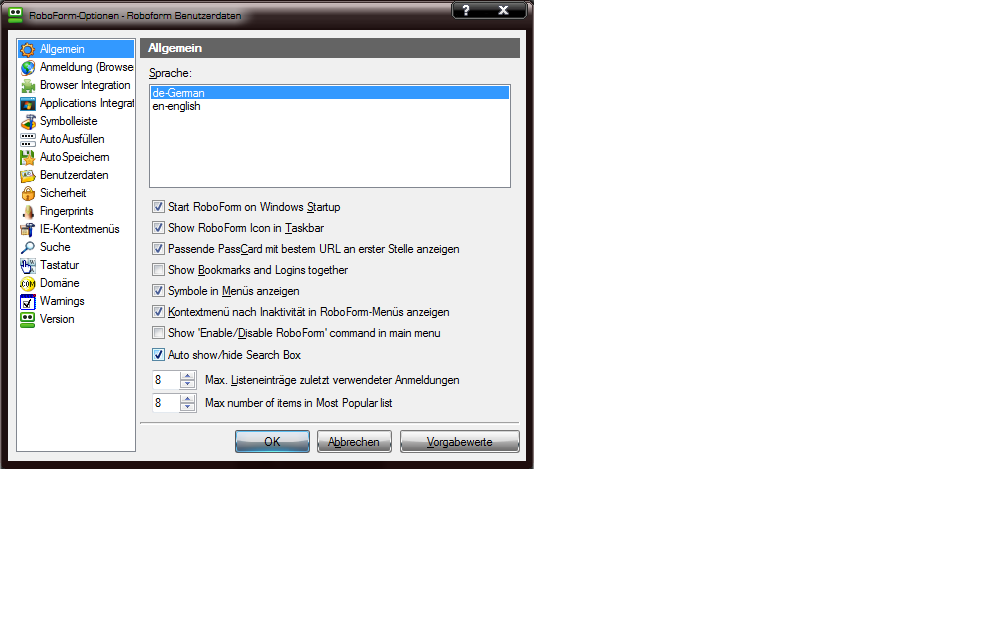

Ich habe auch Windows 7 64 Bit. Also es kann funktionieren.....
Schau mal hier nach:
http://www.nickles.de/user/images/18458/roboform_1.png
Ist es so eingestellt, oder was ist bei Dir anders ?

ich habe den rechner durchsuchen lassen, finde aber keinen programmordner mit roboform, auch das bild (weiter oben) habe ich noch nie gesehen.
ich wollte dieses bild mal sehen, damit ich evtl. einige einstellungen selber machen kann, aber ich bekomme es nicht zu sehen.
hast du eine idee, wie ich das hinbekomme ???
