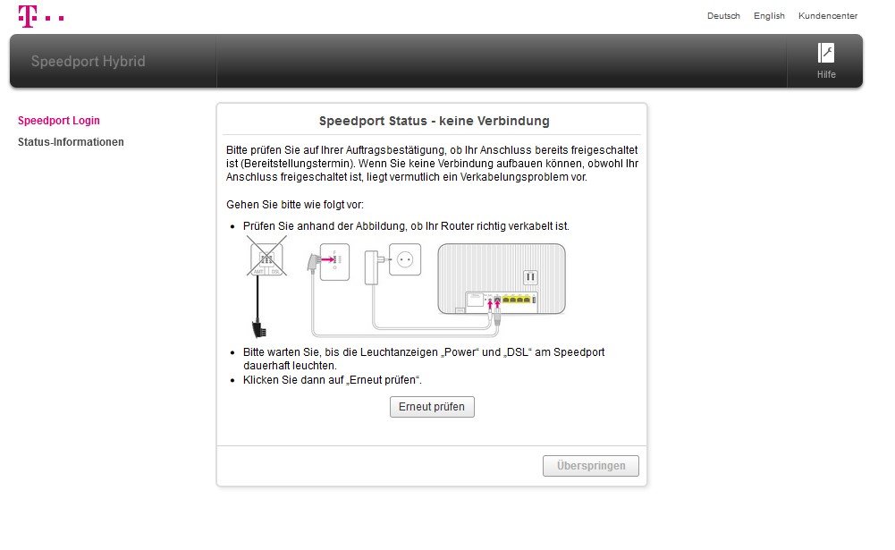

Ich stehe hier vor einem seltsamen Problem. Seit langer Zeit nutze ich den
Magenta Zuhause S Hybrid  der Telekom.
Es funktioniert Alles.....
Nur: ich komme nicht mehr auf die Konfigurationsseite des Speedport-Hybrid-Routers. Weder über die 192.168.2.1 vom PC (LAN) aus, auch nicht über "speedport. IP", auch über die magenta-App am Handy (wlan) kommt immer nur diese Seite:
Eine Eingabe meines login Passworts ist nicht möglich...
Der Router wurde mehrfach neu gestartet, der PC ebenfalls...
Habt Ihr noch Lösungsvorschläge?
Danke

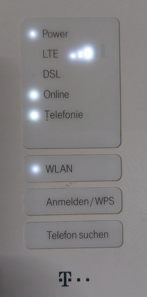

lexlegis Triology61 „kein Zugang zur Konfiurationsseite speedport hybrid“
Was sagen denn die LED?
Work it harder, make it better, do it faster, makes us stronger
Triology61 lexlegis „Was sagen denn die LED?“
Triology61 Nachtrag zu: „...“
mir fällt gerade auf, die DSL Leuchte war wohl sonst an, aber LTE und damit Internet.... läuft ja...
Ach ja... Router habe ich auch mal vom Strom genommen und neu gestartet...
Anne_21 Triology61 „mir fällt gerade auf, die DSL Leuchte war wohl sonst an, aber LTE und damit Internet.... läuft ja... Ach ja... Router ...“
ist nicht an - also geht jetzt alles über LTE.

Borlander Triology61 „kein Zugang zur Konfiurationsseite speedport hybrid“
Irgendwelche Browser-Erweierterungen die Scripte blocken?
Schon mal "Erneut prüfen" geklickt? Ggf. wird dann "Überspringen" nutzbar?
Triology61 Borlander „Irgendwelche Browser-Erweierterungen die Scripte blocken? Schon mal Erneut prüfen geklickt? Ggf. wird dann Überspringen ...“
mehrfach erneut prüfen geklickt, kommt immer wieder dieser Bildschirm, aber wie gesagt, es funktioniert ja alles ganz normal, ich komme nur nicht zur Eingabe Routerpasswort / in die Konfiguration....
ich habe auch vom galaxy A52s und mit Edge probiert, überall das Gleiche

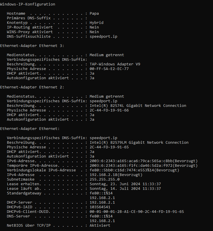

mawe2 Triology61 „mehrfach erneut prüfen geklickt, kommt immer wieder dieser Bildschirm, aber wie gesagt, es funktioniert ja alles ganz ...“
Bitte mal ipconfig /all an der Eingabeaufforderung ausführen und das Ergebnis hier posten!
Triology61 mawe2 „Bitte mal ipconfig /all an der Eingabeaufforderung ausführen und das Ergebnis hier posten!“
mawe2 Triology61 „...“
Es sieht so aus, als ob der Rechner zwei verschiedene LAN-Anschlüsse hat.
Ich würde es mal mit dem anderen LAN-Anschluss probieren.
Was zeigt Dir denn die Seite Status-Informationen (oben links) an? Womöglich liefert die noch irgendwelche sachdienlichen Hinweise.
Triology61 Borlander „Was zeigt Dir denn die Seite Status-Informationen oben links an? Womöglich liefert die noch irgendwelche sachdienlichen ...“
also:
kontakt mit der Telekom, der sagte am Telefon, Reset auf Werkseinstellungen durchführen.
...gemacht, jetzt überhaupt kein Internet...mehr.
Meine Erklärung, ich musste ja alle ursprünglichen Zugangsdaten eingeben und der Router versuchte, meinen Tarif über DSL einzurichten. Da DSL nicht geht -  keine Chance, egal, ob LAN1 oder LAN2. Deshalb, weil ja nicht eingeloggt, auch kein DSL mehr, ich bin jetzt über Handy-Hotsport hier.
Solange ich den Reset nicht gemacht hatte, war der Router ja immer online und deshalb ging wohl LTE.
der Typ der Telekom hat auch gesagt, mein Router wäre schon älter, gibt neues Modell mit 5G, da ich ja Mietgerät habe, bekomme ich ca. Mittwoch neuen Router.
meine letztendliche Vermutung ist, irgendwo das Kabel durch, deshalb kein (kabelgebundenes DSL)
