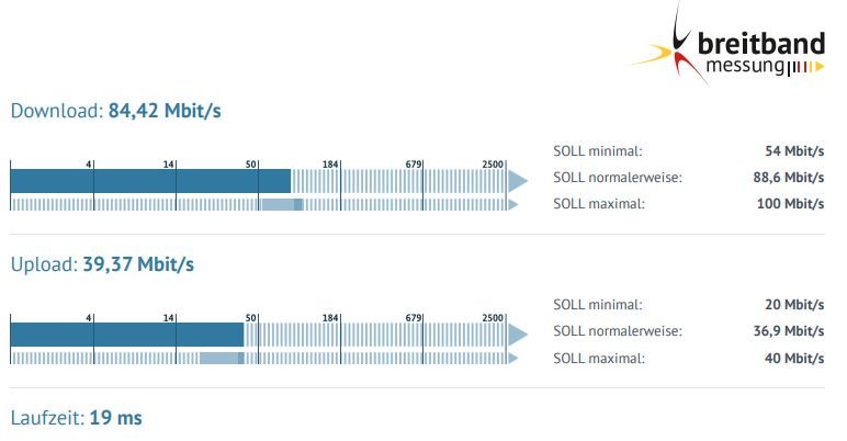

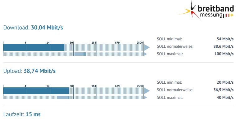

Mein DSL 100 kommt von 1+1 über eine FritzBox 7490. Die Box habe ich normal konfiguriert, also an den von 1+1 vorgegebenen Einstellungen nichts geändert und lediglich 6 DECT-Telefone sowie eine zweite FritzBox 7490 als Mesh-Repeater angeschlossen. Bei der Funktionsdiagnose wird alles grün abgehakt.
Starte ich die FritzBox neu, liegt der Download bei rund 85 MBits, also im grünen Bereich. Einen Tag später rödelt der Download dann nur noch mit rund 35 MBits so vor sich hin, nach einen Neustart liegt er aber wieder bei rund 85.
Mache ich was falsch oder kann es sein, dass die Fritzbox auf Sparflamme schaltet, wenn sie länger läuft?

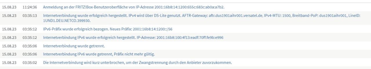

Ich vermute, dass das Ganze mit der allnächtlichen Zwangstrennung und Neuverbindung zusammenhängt.
Die meisten DSL-Anbieter haben die früher übliche tägliche Zwangstrennung schon vor einigen Jahren abgeschafft.
Gibt es das bei 1&1 heute immer noch?
Evtl. ist es aber auch nur eine falsche Konfiguration des Routers, der noch nach alter Manier von sich aus täglich trennt, obwohl das vom Anbieter gar nicht mehr gebraucht wird?

heute morgen lag mein Download bei 30, nach Fritzbox-Neustart dann wieder bei 85, mittags auch noch, und jetzt, abends, nach mehrstündiger Internetabstinenz, wieder bei 40, morgen früh vermutlich wieder unter 30
Also verringert sich die Bandbreite doch schon vor der (nächtlichen) Zwangstrennung aber auch noch danach.
Dann wird wohl die Zwangstrennung eher nicht die Ursache sein.
Warum 1&1 die tägliche Zwangstrennung überhaupt noch so praktiziert, wäre natürlich trotzdem interessant zu erfahren, bringt aber für die Lösung Deines Problems eher nichts.

@luttyy, ich habe mein gesamtes System - drei vermeshte Fritzboxen 9490, eine direkt an der Leitung und per LAN-Kabel am PC, die zwei anderen als Repeater, mehrfach auf Werkseinstellungen zurück gesetzt, auch die Boxen mal getauscht und aus einem Repeater den Master gemacht, um sicher zu gehen, dass die Master-Box nicht 'ne Macke hat, alles umsonst.
Soeben:
17.54 Uhr, mein angeblich 100er Download liegt bei 28,16 Mbit/s. Also ziehe ich den Stromstecker der Box, nach Neustart, Ereignismeldungen in der Box:
17.58 Uhr: Internetverbindung IPv6 wurde erfolgreich hergestellt, IPv4 wird über DSLite genutzt...usw.
17.59 Uhr: Es hat eine Anpassung der DSL-Datenrate stattgefunden. Weitere dynamische Anpassungen werden automatisch vorgenommen.
18.01 Uhr: Download 88,98 Mbit/s. Das war dann wohl die Anpassung...
AHA !!! Da sitzt irgendwo ein kleines Männchen im Getriebe, und wenn's dem passt, dann regelt es - äätsch! - meinen Download 'runter - so lange, bis ich ihm den Saft abdrehe und das Ganze von vorne anfängt...
Ich schicke den ganzen dokumentierten Krempel jetzt mal an 1+1 und harre der Dinge, die da kommen. Aber wahrscheinlich kommt da gar nix, höchsten ein neues, ganz dolles Tarifangebot. Verkaufen können die prima, aber die anderen sind da ja auch nicht besser...

weissnix2 kavemotzt „Hallo weissnix2, hast du es mal mit einer anderen Fritzbox getestet.? Hatte ein ähnliches Problem mit einer 7490. Habe mir ...“
Weil ich eine ungeklärte Frage ungern im Raum stehen lasse, schiebe ich den alten Thread noch mal hoch. Alsdann:
Nachdem ich 1+1 die Messdaten geschickt hatte, erhielt ich eine Eingangsbestätigung, danach nichts mehr. Alles andere hätte mich auch gewundert.
Vor ca. 2 Wochen hat mir AVM jedoch ein Update für die Fritzbox 7490 aufgespielt, und, oh Wunder, seitdem  liegt mein DSL-100-Download konstant im grünen Bereich, so zwischen 75 und 95. Also scheint es doch an der Box gelegen zu haben. Dass 1+1 klammheimlich an der Leitung gebastelt hat, glaube ich eher nicht. Ist ja auch egal - Ende gut, alles gut.
