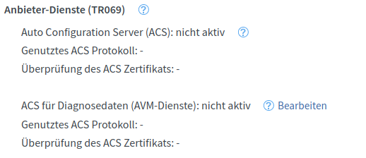

Wurde zwar von mir weiter unten schon beschrieben, aber das läuft über besagtes TR-069. Insofern liegt Anne_21 m.E. auch nicht ganz richtig damit, dass die Daten im Router eingetragen sind bei 1&1. Da bezieht sich das Branding m.E. nur auf die Möglichkeit, deren FB aka Homeserver mit anderen Anbietern zu nutzen.
In der FB findest Du die Information zu TR-069 und ACS unter Diagnose-->Sicherheit.
Wenn Du das vor dem erstmaligen Verbinden deaktivierst, kannst Du jeden Router bei jedem Provider an die Strippe hängen, bis Du schwarz wirst und es passiert gar nichts. Das hat aber Borlander m.E. bereits so beschrieben.
Und in der Theorie ist es sicher richtig, dass auf diese Art jemand die Zugangsdaten erlangen kann. Der kann aber genauso den von Dir gezeigten Wisch mit den Daten kopieren oder klauen, wenn er schon einmal in Deiner Bude ist. Mich würde das jedenfalls etwas befremdlich stimmen, wenn da ein Besucher anfinge, in meiner Wohnung mit einem Router am DSL-Anschluß herumzufingern;-)
So btw. kann er mit den Zugangsdaten auch nur an diesem Anschluß etwas anfangen und sonst nirgends.
Ob dann das Verfahren von Vodafone tatsächlich das bessere ist oder war, dass Kunden ihre Zugangsdaten überhaupt nicht bekommen oder erst explizit anfordern müssen und damit der Einsatz eines anderen Routers für Normalsterbliche relativ sicher verhindert wird, lasse ich mal im Raum stehen. Speziell mit LTE-Büchsen und den Homeboxen hatte ich da schon viel Freude deshalb. Stundenlange Telefonate mit dem Service wegen nicht funktionierender Internetverbindung - über die ja dank VoIP auch die Telefonie läuft - sind auch nicht das Wahre.
Kurz gesagt: TR-069 mit ACS ist das ganze "Geheimnis" dieser Sache.

Bei der Telekom ist Easy Connect defaultmäßig an, kann aber im Kundencenter deaktiviert werden (hab ich bei mir auch gemacht).
TR-069 hab ich in der FritzBox zusätzlich abgeschaltet.
gelöscht_35042 lexlegis „Bei der Telekom ist Easy Connect defaultmäßig an, kann aber im Kundencenter deaktiviert werden hab ich bei mir auch ...“
Für mich sehe ich da keinen Grund, in der FB TR-069 abzuschalten!
https://avm.de/service/wissensdatenbank/dok/FRITZ-Box-7490/1472_Unterstutzt-die-FRITZ-Box-TR-069/
lexlegis gelöscht_35042 „Für mich sehe ich da keinen Grund, in der FB TR-069 abzuschalten! ...“
Ich schalte es immer ab. Möchte nicht fernkonfiguriert werden.
mawe2 lexlegis „Bei der Telekom ist Easy Connect defaultmäßig an, kann aber im Kundencenter deaktiviert werden hab ich bei mir auch ...“
Danke für die Info.
Das macht irgendwie auch Sinn: Bei der Ersteinrichtung kann man es nutzen, danach schaltet man es ab, um die von mir genannten Sicherheitsprobleme zu vermeiden.
TR-069 sollte man natürlich im Router ebenfalls sperren.
