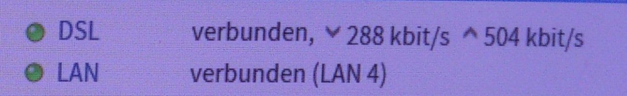

Wie der Titel schon sagt, sind die Datenraten mal so, mal so. Wir haben einen 16MBit Vertrag bei 1und1, was meistens recht stabil mit rund 13MBit läuft. Als Router werkelt eine FritzBox 7490. Die Box läuft ständig, nur nachts gibts halt diese kurze Zwangstrennung zwecks neuer IP Vergabe. Manchmal trennt die Box auch zu anderen Zeiten, dann sind die Übertragungsraten meistens im Keller. Oft unter 1MBit. Die Krönung neulich war:
Heute z.B. wieder gut 400 KBit. Ich mach dann immer einen Reset der Box, danach gehts meistens wieder, manchmal aber auch nicht. Meine Frage ist nun, wo soll ich ansetzen? Ist das ein Problem des Providers oder ein Leitungsproblem. Die Leitungen sind ja von der Telekom. Kann es sein, dass bei unserer (schon alten Leitung) vom Haus bis zum nächsten Knotenpunkt evtl. ein Wackelkontakt oder sonst eine Störung ist? Bevor ich mich jetzt hier dumm und dämlich telefoniere, würde mich interessieren, ob jemand schon mal ein ähnliches Problem hatte und mir ggf. sagen kann, wo ich ansetzen soll. Ich hoffe, ich hab mich verständlich ausgedrückt. Es nervt nämlich, mehrmals in der Woche einen Reset zu machen, immer in der Hoffnung, dass es dann wieder ein paar Tage gut läuft.

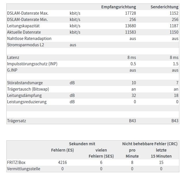

schnaffke alex179 „Was zeigen denn die DSL-Verbindungseigenschaften an? Wenn da viele Störungen sind, muss ein Techniker die Leitung prüfen. ...“
Hallo Alex, bei mir siehts so aus:
Fehler sind immer viele....

alex179 schnaffke „Hallo Alex, bei mir siehts so aus: Fehler sind immer viele....“
Die Leitungsdämpfung von 32 db in Empfangsrichtung ist sehr hoch. Damit ist die volle Bandbreite von 16000 kbit/s nicht zu erreichen. Die Anzeige der Fritzbox ist vermutlich nicht besonders genau, aber kann schon als Richtwert gesehen werden.
Bei meinem DSL-Anschluss lag dieser Wert laut Fritzbox und Provider bei ca. 23db. Vodafone wollte mir schon damit kein DSL 16000 freischalten, weshalb ich damals den Anbieter gewechselt habe.
Hier solltest Du aber erst 1+1 den Anschluss auf Fehler prüfen lassen.
Gruß Alex

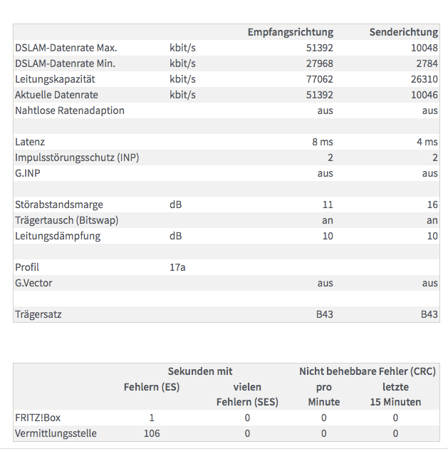

Privat hatte ich bis letztes Jahr DSL16.000 von O2. Da waren Anfangs noch 14.500 kbit/s drin. Nach 4-5 Jahren war die Geschwindigkeit auf 9.500 kbit/s gesunken. Darum habe ich mir VDSL 50.000 von 1+1 geholt, und erreiche über die gleiche Leitung die volle Leitungskapazität. Da die Umschaltung schief gelaufen war, kam ein TK-Techniker vorbei, prüfte alle Kontakte der Verkabelung am Verteiler, und tauschte die uralte TAE-Dose gleich mit aus.
Wenn ich die Leitungskapazität über das gleiche Telefonkabel mit VDSL vergleiche, habe ich den Eindruck, dass in manchen Staßen die Kunden mit ADSL2+ langfristig auf der Strecke bleiben werden. Evtl. stört ja auch VDSL hier die DSL- Anschlüsse.
