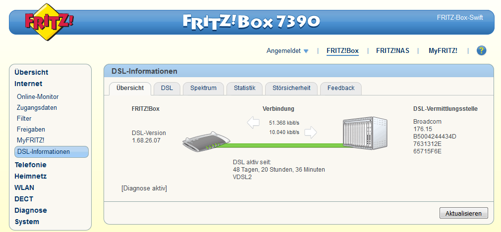

swiftgoon siegmar „Bericht über Umstellung nach VDSL“
Der Verkäufer der Box bestätigte mir auch, daß die 7390 die Umstellung (Vectoring) von 16Mb auf 50Mb nicht durchführen kann, weil der entsprechende Chip dies nicht kann
Das stimmt schlichtweg nicht. Der Verkäufer erzählt BS weil er dir ne neue FritzBox verkaufen will.
Das deine Box nen Schuss weg hat kann durchaus sein, aber generell hat die 7390 keinerlei Probleme mit VDSL.
Screenshot soeben erstellt:
