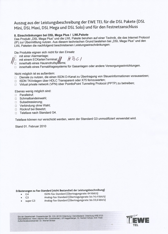

Moin,
das, was im Handbuch von AVM steht müßte ja nicht unbedingt auf eine gebrandete Box zutreffen.
Aber Herr EWE hat mir tatsächlich am Telefon versichert, daß ich meine Eumex mitsamt allen analogen Telefonen bedenkenlos über den S Null-Bus anschließen kann.
Hier sind mal zwei Merkblätter, eines davon enthält die Einschränkungen bei EWE:
http://www.nickles.de/user/images/113454/ewe-multibox.jpg
http://www.nickles.de/user/images/113454/ewe-multibox-2.jpg
Ich warte noch auf eine Antwort zu meiner Frage bezogen auf die markierte Stelle:
Ob denn das bedeute,
daß kein HBCI-Banking möglich sei.
Das funktioniert doch auch nur per Kartenlesegerät.
Und jetzt fällt mir ein, daß einige dieser Lesegeräte auch für den neuen Personalausweis geeignet sind.
Alles in allem bin ich aber entschlossen, mit einem Wechsel noch ein Jahr zu warten.
Sonst würden sich nämlich die Bauabschlußphase der EWE-Leitung und meine Kündiguingsfrist bei der Telekom überschneiden, und ich stünde womöglich wochenlang ohne alles da.
AltesCoon
mawe2 AltesCoon „Moin, das, was im Handbuch von AVM steht müßte ja nicht unbedingt auf eine...“
Da sind aber die Einschränkungen beschrieben, die EWE als Provider setzt, nicht Einschränkungen bei der Fritz!Box! Diese Einschränkungen ergeben sich im Wesentlichen dadurch, dass es eben KEIN ISDN Anschluss ist, sondern ein NGN Anschluss.
Es geht darum, dass genau die Dienste nicht genutzt werden können, die eine analoge oder eine ISDN Telefonverbindung erfordern. Das hatte ich auch schon erwähnt in Bezug auf den Fax-Empfang und -Versand.
EC-Karten-Terminals haben nichts mit HBCI- oder PA-Lesegeräten zu tun. EC-Terminals werden ja am ISDN betrieben, während HBCI- und PA-Lesegeräte per USB am PC angeschlossen sind.
Grundsätzlich halte ich die Internet-Telefonie (VoIP) für eine sehr nützliche Sache. Aber nur, wenn man auch die Zugangsdaten zum SIP-Dienst vom Provider erhält, was diese in den meisten Fällen verweigern. Wenn Du diese Daten nicht bekommst, hast Du kein "echtes" VoIP sondern nur ein kastriertes (NGN).
Anders ausgedrückt: Du hast dann alle Nachteile von VoIP ohne die Vorteile nutzen zu können. Das ist (wenn die Telefonie für Dich überhaupt wichtig ist) natürlich Mist.
Ich bin im letzten Herbst aufgrund von Falschaussagen von Alice in so einen Vertrag geraten, der kein echtes sondern nur kastriertes VoIP beinhaltet.
