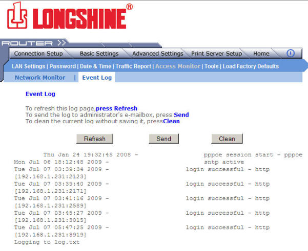

Laut Handbuch sollte in dem oben erwähnten Log auch protokolliert werden, wann die Internetverbindung vom Router aufgebaut wurde. Vergleich mal die Uhrzeit mit dem Zeitpunkt, an dem SSPK die Daten abgleicht.
jueki ABatC „Laut Handbuch sollte in dem oben erwähnten Log auch protokolliert werden, wann...“
Werd ich mal versuchen. Atomzeit der Meldung mit der des Routers vergleichen. So sieht dieses log aus:
http://www.nickles.de/user/images/111275/long-01.jpg

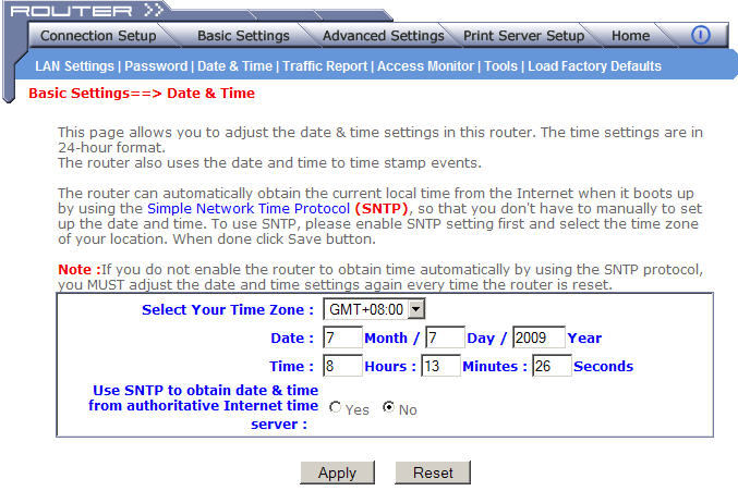

jueki Nachtrag zu: „Werd ich mal versuchen. Atomzeit der Meldung mit der des Routers vergleichen. So...“
Wie ich erst heut morgen feststellte, stimmte die Zeit überhaupt nicht. Anstelle 7:00 Uhr wurde 13:00 Uhr angezeigt - und es ließ sich auch nicht verstellen.
Der Text englisch...
Na jedenfalls habe ich den Punkt unten mal rechts reingemacht:
http://www.nickles.de/user/images/111275/long-02.jpg
- und schon konnte ich die Zeit berichtigen.
Nun erst kann ich das korrekt beobachten. Werde da mal 2, 3 Tage lang die Sache protokollieren.
fbe jueki „Wie ich erst heut morgen feststellte, stimmte die Zeit überhaupt nicht....“
Ich würde noch das "Yes Kästchen" aktivieren und einen Timeserver eintragen. Dann hast du immer die aktuelle Zeit auf dem Router, auch nach Reboot und Stromausfall.
jueki fbe „Ich würde noch das Yes Kästchen aktivieren und einen Timeserver eintragen....“
Ist das eine solche Adresse?
http://ntps1-0.cs.tu-berlin.de
Das Format kommt mir vollkommen unbekannt vor.
Edit - Selber denken macht schlau - ist doch ganz einfach.
Oben bei der Zeitzone stand "GMT +8 Stunden" - hab es korrigiert auf +2 Stunden, den Punkt wieder nach links - und schon hauts hin.
