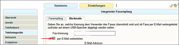

Gerd6 Tanne „Hallo Gerd, gibt es vieleicht eine Schritt für Schritt Anleitung, ich habe es...“
wenn Du das in die FB "integrierte Fax" benutzt, ist das eine Schritt für Schritt Anleitung und sollte gehen, wenn Du Fax korrekt eingerichtet hast (unter Telefoniegeräte.)
http://www.nickles.de/user/images/20265/fax.jpg
Wenn Du ein stationäres Faxgerät betreibst muß ich passen. Hab ich nicht, kenne ich nicht. Da muß jemand anders helfen.

rando Tanne „FritzBox 7170 Ankommendes Fax auf email-Adresse umleiten.“
hallo tanne,
wenn du faxe als e-mail über die 7170 haben willst hat das doch überhaupt gar nichts mit deinem separatem faxgerät zu tun...
im fritz.box menü gehst du auf telefoniegeräte, dann auf den reiter faxempfang. hier trägst du die fax-telefonnr. ein. dann gehst du auf den reiter merkmale, dort gibst du deine fax-kennung ein und dann setzt du einen haken bei "per e-mail weiterleiten" trägst noch deine e-mail-adresse ein und ferting.
