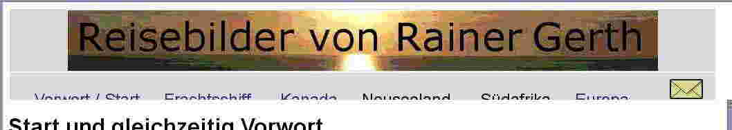

Hab mir die Seite mal angeschaut. Bei mir wird der Text im oberen Frame abgeschnitten:
http://www.nickles.de/user/images/81978/reisebilder_frame.jpg
Wieso die einzelnen Seiten dann in eigenen Fenstern/Tabs geöffnet werden kann ich allerdings nicht wirklich nachvollziehen. Wäre praktischer die alle direkt im unteren Frame anzeigen zu lassen.

unterschef Borlander „Hab mir die Seite mal angeschaut. Bei mir wird der Text im oberen Frame...“
Hi Borlander, das ist natürlich peinlich, muss mal sehen, wo der Fehler steckt. Ich prüfe hier bei mir auf 3 verschiedenen Rechnern und unterschiedlichen Bildschirmen incl. Linux, ob auch anderwärts alles gut zu sehen und zu lesen ist. Ja, wegen der Fenstertechnik..........will ich mir mal durch den Kopf gehen lassen, hattest ja auch schon mal den Navi-Frame angesprochen. Da ich allerdings ab 14. schon nach Ost-Kanada gehe bis Oktober, wirds vorher garantiert nichts mehr. Halt ich aber auf dem Schirm!

Borlander unterschef „Hi Borlander, das ist natürlich peinlich, muss mal sehen, wo der Fehler steckt....“
Mein Screenshot wurde mit Firefox 3.0.1 unter Ubuntu 8.04.1 erstellt...
