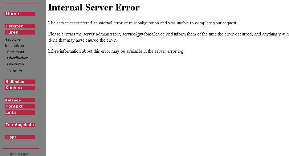

ich habe für einen Bekannten eine Firmenwebsite gemacht, mit php. Zeitweise bekomme ich da folgende Meldung beim Aufruf der Seite:
Internal Server Error
The Server encountered an internal error or misconfiguration and was unable to complete your request.
Please contact the server administrator.
More Information about this error may be aviable in the server error log.
Wenn ich eine Kopie der Seite auf meinen Privatserver bei Puretec kopiere funzt alles ohne Probleme. Dieser Fehler bei Strato tritt nicht immer auf, manchmal kann ich alles mehrmals durchklicken. Dann iregdnwann rödelt der Brwoser und es passiert 30 sek nichts und es kommt die Fehlerneldung. Nachts wenn das Netz leer ist kommt dieser Fehler nicht, nur tagsüber und abends. Deshlab gehe ich davon aus, das der Strato-Server der die Seite hostet zweitweise überlastet ist. Also bei Strato angerufen und dort sagte man mir, meine Scripte wären fehlerhaft geproggt. Ich verwende keine aufwendigen Funktionen, alles simple Sachen. Ich gehe davon aus, das es Stratos Problem ist, denn wenn meine Scripte fehlerhaft wären, dann müsste der fehler ja auch Nachts kommen. Habe mich sogar mit einem Vorgesetzten der technik verbinden lassen, der sagte das dieser Internal Server Error immer auf fehlerhafte Scripte zurückzuführen sei. Was meinen die Experten dazu ?

Also der Herr hieß B...... Ich wies nicht ob ich den Namen hier einfach nennen darf wegen Datenschutz. Es handelt sich um das Power Web Paket bei Strato - also shared hosting. Sie haben zumindestesn flüchtig ein einige Scripte geschaut, denn er sagte am Telefon das er so auf den ersten Blick keinen Fehler den Scripten finden kann er aber auch nicht alles durchschauen könne. Er beauptet das der Internal Server Error grundsätzlich durch fehlerhafte Scripte verursacht wird und Strato definitiv keine Probleme mit PHP etc hätte. Ich wies ihn darauf hin, das bei Puretc die Seite ja ohne Probs und vor allem schneller funzt. Er meinte, das die andere Einstellungen verwenden und ich wenn die mal was ändern früher oder später dort auch Probleme bekommen würde. Mich interessiert einfach, on der Internal Server Error den wirklich durch fehlerhafte Scripts verursacht wird oder ob es sich definitiv um ein server-Problem handelt. Wenn ja kann ich da mehr Druck machen. Hab mal einen Link zu einem Screenshot angehangen:
http://www.fensterscout.de/shoot/error1.jpg

Ein Server-Error kommt weder durch zu hohe Netzlast, noch durch zu wenig Rechenleistung zustande. Diese Art Fehler deutet auf einen Fehler im Script hin, der zum Sterben des PHP-Parsers führt. Es wäre hilfreich, wenn man das Script kennen würde.
Das passiert ja unregelmässig in allen Scripten, und alle sind unterschiedlich. Ob Navigation oder Unterseiten - der internal Error kommt mal da mal da. Hier mal ein Script und wie man sieht ganz simpel:
