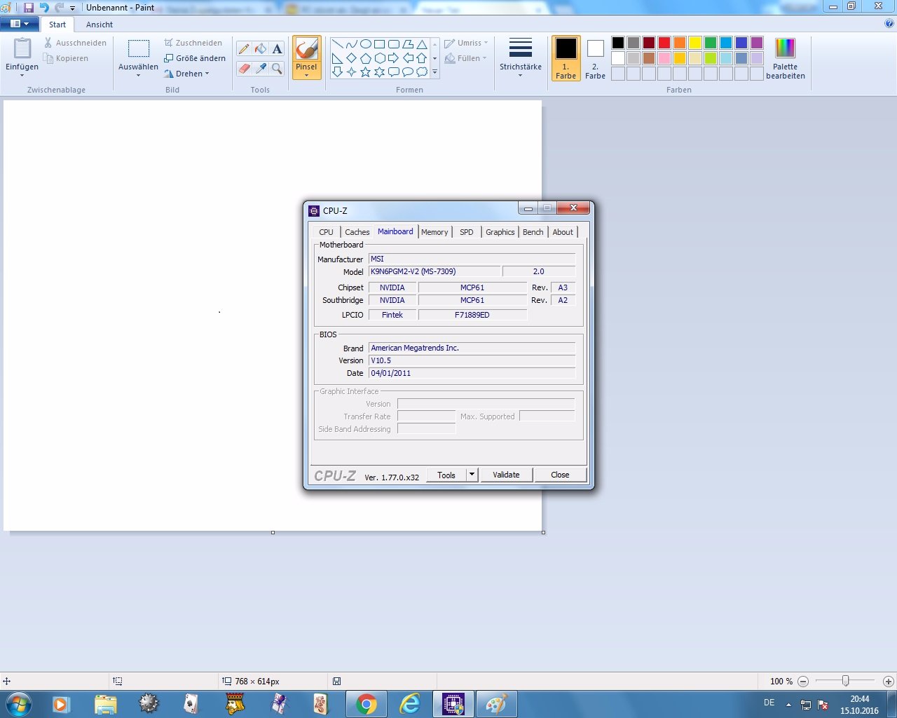

K9N6PC M2-V2
kann das auch K9N6PGM2-V2 heissen?
Danke für Deine Mühe.
Das zeigt mir CpuZ an.
Du hast also vollkommen recht.

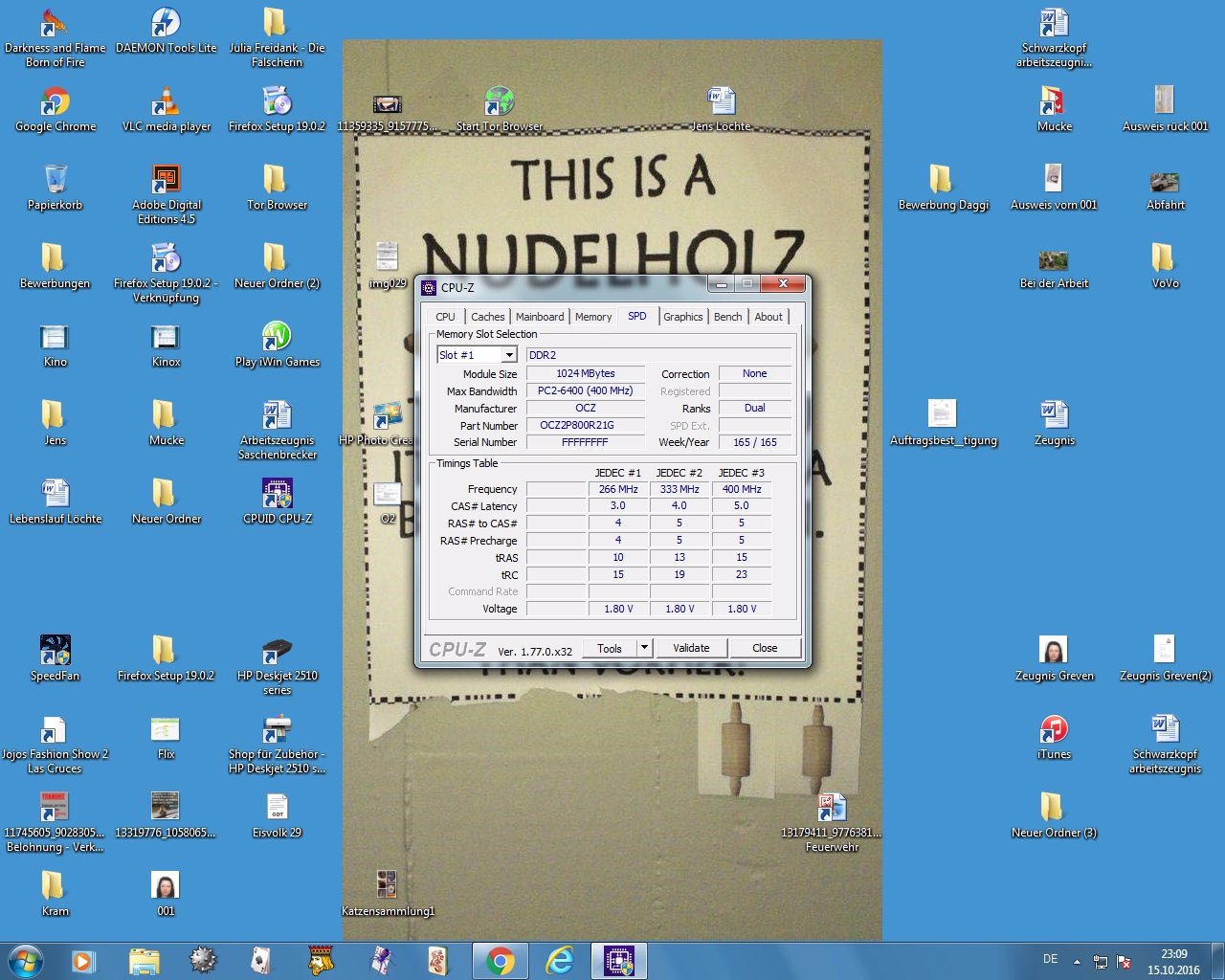

Wenn du jetzt bei CPU-Z nochmal unter dem Tab SPD nachsiehst zeigt es dir den aktuell verbauten RAM an.
*Afaik sollten dann 2GB DDR2-667/800 kein Problem sein.
PS: Alpha13 wird das Ganze bestimmt noch präzisieren
https://www.msi.com/Motherboard/K9N6PGM2V2.html#hero-specification
hab ich gemacht, mit dem SPD. Das ist das Ergebnis. Was ich mit dem Link machen soll, weiss ich nicht, ich versteh doch nix davon...

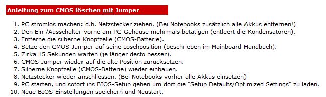

http://www.biosflash.com/bios-cmos-reset.htm
sollte man da machen, Batterie entfernen reicht oft nicht.
Und danach im Bios die Defaults laden und speichern.

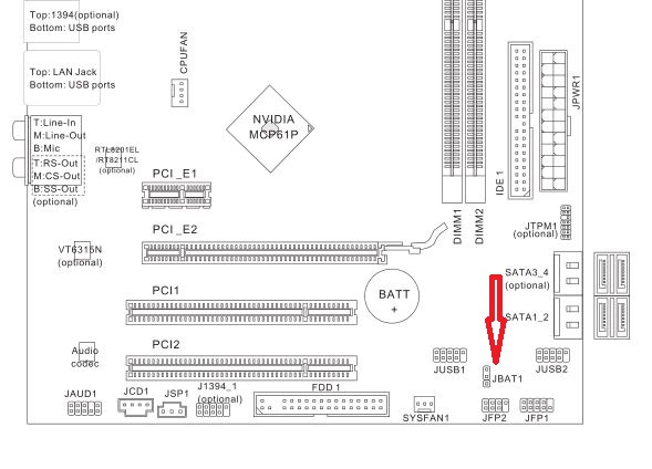

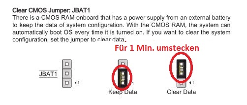

Steckbrücke zur CMoS- Löschung: JBat
der onboard CMoS Speicher (BioS), enthält Grundinformationen sowie erweite
eistellungen des Mainboards. der CMoS Speicher wird über eine Betterie mit
Strom versotgt, damit die daten nach abschalten des PC-systems erhalten ble-
iben. Weiterhin sind informationen für den Start des Systems in dem Speicher hin-
terlegt. Sollten Sie Fehlermeldungen während des Startvorganges erhalten, kann
ein Zurücksetzen des CMoS Speichers in den ursprünglichen Werkszustand
helfen.
WiCHtiG
Sie können den CMoS löschen, indem Sie die Pins 2-3 verbinden, während das
System ausgeschaltet ist. kehren Sie danach zur Pinposition -2 zurück. Löschen
Sie den CMoS nicht, solange das System angeschaltet ist, dies würde das Main-
board beschädigen

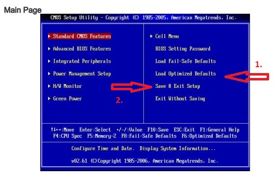

nach dem einschalten beginnt der Computer den PoSt (Power on Self test
– Selbstüberprüfung nach anschalten). Sobald die Meldung unten erscheint,
drücken Sie die taste <F2> oder <deL> = <Entf>, um das Setup aufzurufen.
Load optimized defaults
in diesem Menü können Sie eine stabile, werkseitig gespeicherte einstellung des
BioS Speichers laden. nach anwählen des Punktes sichern Sie die Änderungen
und starten das System neu.
Save & exit Setup
abspeichern der BioS-Änderungen im CMoS und verlassen des BioS.

Und das CMOS-Clear kann man natürlich auch mit nem 10 Cent Stück machen, das man anstatt der Batterie steckt.
Die Kiste muß dabei natürlich stromlos sein!
https://de.wikipedia.org/wiki/CMOS-RAM
Das CMOS-RAM wird nur dadurch definitiv gelöscht und das behebt öfter Probs.
Und die Defaults sind die Standardeinstellungen im CMOS-RAM.
In das Bios Menue: Gleich nachdem du den Einschalttaster betätigst => mehrfach Entf -Taste drücken.
