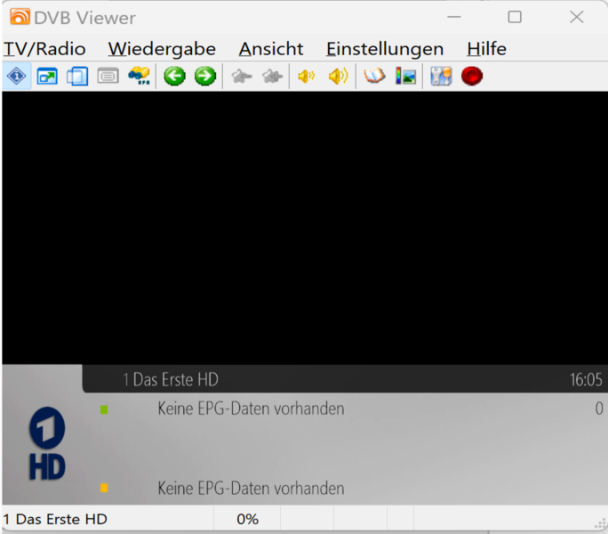

So, die kleine Kiste ist angeschlossen.
Power Lampe und LAN Lampe leuchten, Tuner 1 und 2 leuchten nicht, auch nicht wenn ich umstecke.
Ich habe schon alles probiert, was mir so einfiel, aber nix geht.
Fernseher mit Sat-Receiver, an gleichem Antennenkabel, funktionieren.
Im DVBViewer alles ausprobiert, nada.
Ist die kleine Kiste kaputt? Bin ich wieder...Reingefallen

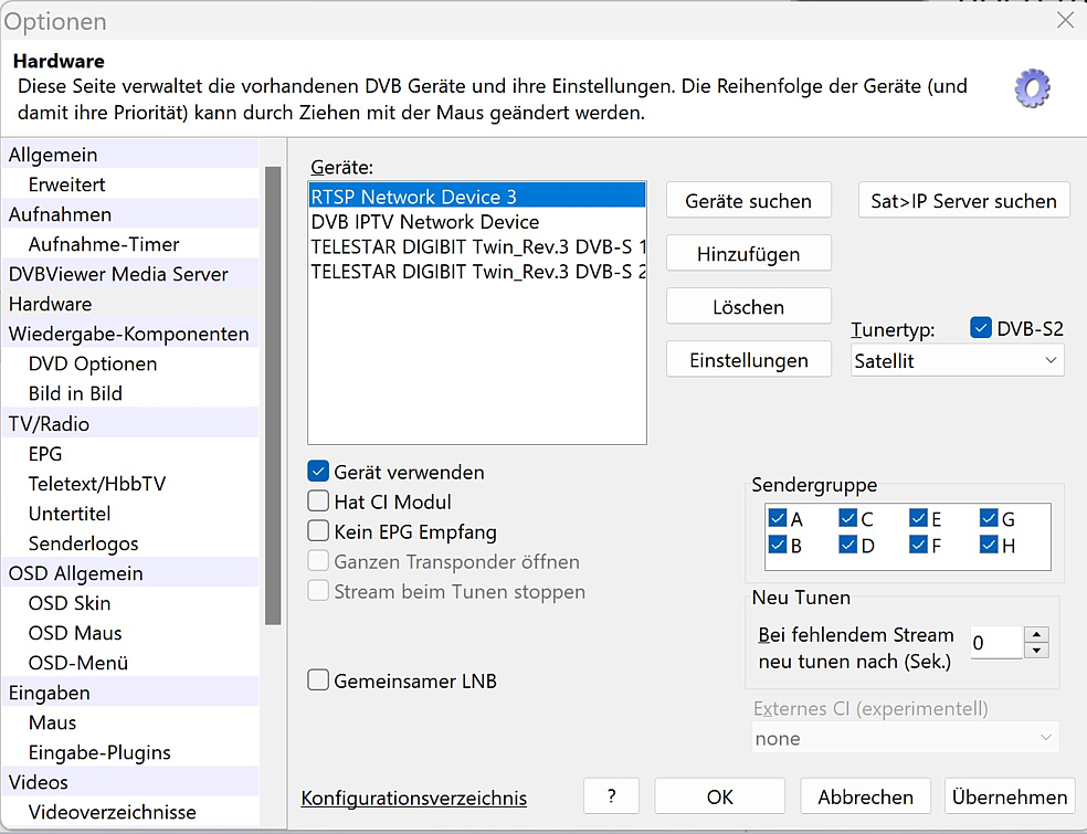

gelöscht_35042 hatterchen1 „So, die kleine Kiste ist angeschlossen. Power Lampe und LAN Lampe leuchten, Tuner 1 und 2 leuchten nicht, auch nicht wenn ...“
Das abgearbeitet?
https://telestar.de/custom/downloads/asset_7d1e361e0ef53285842d0b5f23ab33a7_bda_digibit_twin_2_001.pdf
Im DVB-Viewer muss das rein!
Klick
Wenn du das drin hast, kannst du einen Sendersuchlauf machen und Favoriten anlegen...
hatterchen1 gelöscht_35042 „Das abgearbeitet? https://telestar.de/custom/downloads/asset_7d1e361e0ef53285842d0b5f23ab33a7_bda_digibit_twin_2_001.pdf Im ...“
Schon alles doppelt und dreifach abgearbeitet.
Die vier Einträge hat sich DVBViewer selber gezogen, habe ich auch schon alle ausprobiert.

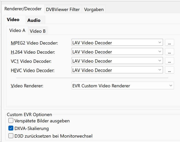

Welche Filter verwendest Du?
gelöscht_35042 hatterchen1 „Welche Filter verwendest Du? Gruß“
Kann nicht mehr weit sein bis zum Erfolg!
Hier mal meine Einstellungen:
Klick
Klick
Klick
Die gleichen LAV-Decoder habe ich auch...

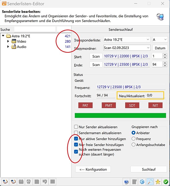

Wenn du mal einen neuen Scan machst, sind sie alle wieder da, die du jetzt löschst!
gelöscht_35042 Nachtrag zu: „Nee, mache ich so einfach über Senderlisteneditor die Sender rüberziehen.. Klick Wenn du mal einen neuen Scan machst, ...“
Auf wieviel Sender kommt dein neues Teil?
Habe gerade mal einen neuen Scan gemacht, komme auf 1022 Sender:
Klick
