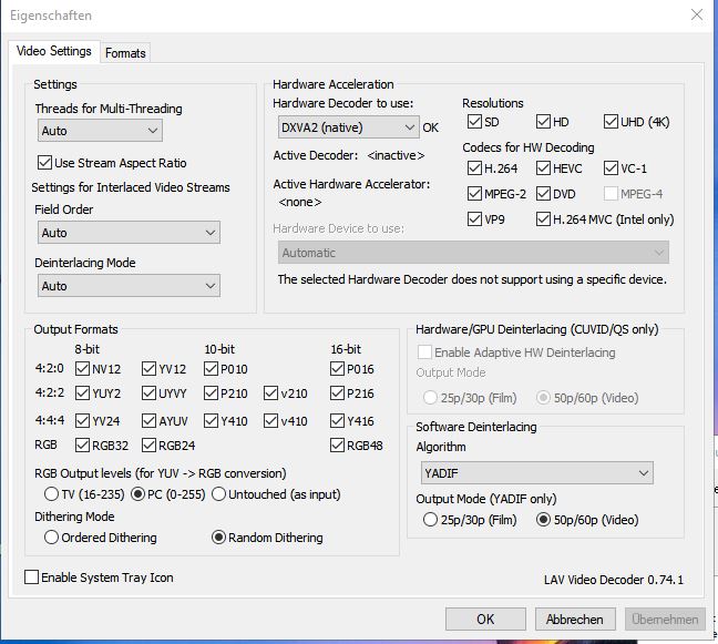

An meiner RX 570  8GB-GDDR5 habe ich 3 Bildschirme hängen und hatte mit meinem neuen 4k-PC-Bildschirm arges Geruckele im TV-Bereich. (bin Nichtgamer)
Nachdem ich das LAV-Codec-Paket installiert hatte und dieses richtig konfiguriert hatte, lief der Bildschirm perfekt.

luttyy, das Filter-Pack habe ich ausprobiert; keine Änderung. Ich hab die Standardeinstellungen belassen. Oder empfiehlst Du da eine spezielle Einstellung?

gelöscht_35042 Oliver1967 „Danke Euch beiden für die Tipps! luttyy, das Filter-Pack habe ich ausprobiert keine Änderung. Ich hab die ...“
Meine Codec-Konfiguration sieht so aus:
Klick
Formats: Alle..

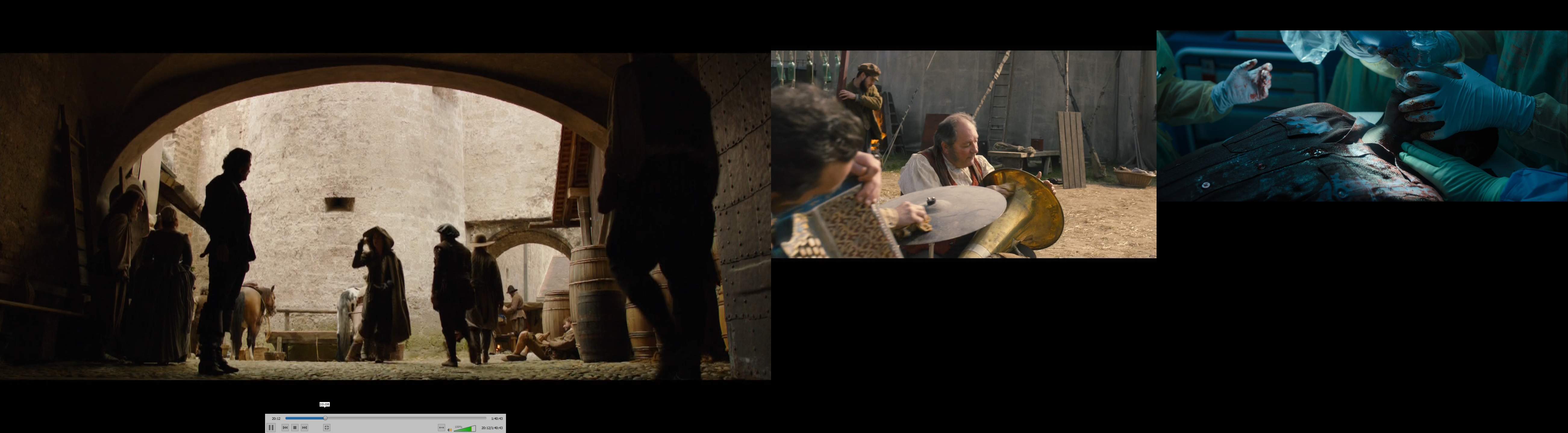

gelöscht_35042 Nachtrag zu: „Meine Codec-Konfiguration sieht so aus: Klick Formats: Alle.. DVI dürfte nichts ausmachen. Ich habe jetzt mal 3 ...“
Nachtrag:
Nicht das du denkst, ich wollte dich da veräppeln ;-))
Snapshot von meinen Bildschirmen:
3 Monitore 3 verschiedene Filme
Klick
