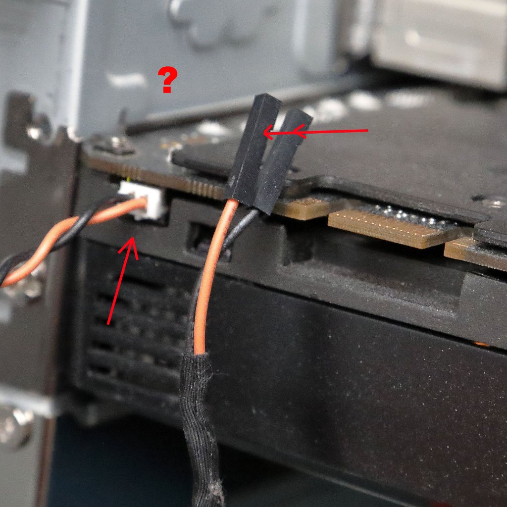

hab einen alten Rechner aufleben lassen, und eine Graka NVIDIA GeForce GTX 295 eingebaut. Graka funktioniert, aber wofür ist dieser Anschluss mit schwarz/orangenen Kabel? bei NVidia finde ich keien Anschlussbilder mit Bezeichnung. Hier das Foto:
schau mal hier - http://www.gutefrage.net/frage/grafikkarte-gtx-295 - das dürften laut der dortigen Antwort des Users compu60 die Anschlüsse für die Ton-Übertragung bei HDMI sein. Wenn du das nicht benötigst, sollte das auch ohne Anklemmen funktionieren.

If you are going to be using your graphics card to output audio over an HDMI connection, connect the SPDIF cable as shown in the diagram to your primary graphics card
http://www.evga.com/support/manuals/files/Quad_SLI_Visual_Guide.pdf

Mit HDMI hab ich nix zu tun, also kabel einfach weglassen. Danke!
